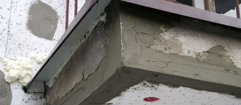

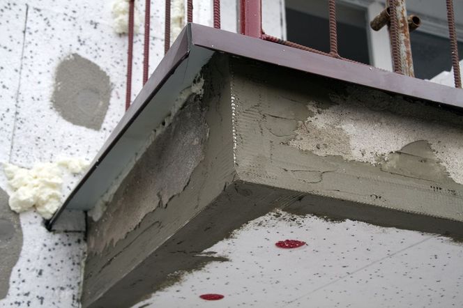

ocieplenie płyty balkonu
Autor: Piotr Mastalerz Płyta balkonu powinna być ocieplona szczególnie starannie, zwłaszcza na styku z elewacją

Balkony – tu najczęściej powstają mostki termiczne. Ich żelbetowa konstrukcja jest przeważnie połączona z konstrukcją stropu. Żeby przez tę płytę nie uciekało ciepło, powinno się ją ocieplić z każdej strony. Ocieplenie tego trudnego miejsca z boków i od spodu płyty balkonowej nie może być jedynie przyklejane. Trzeba je koniecznie przymocować kołkami, w przeciwnym razie płyty mogą się odczepiać.
