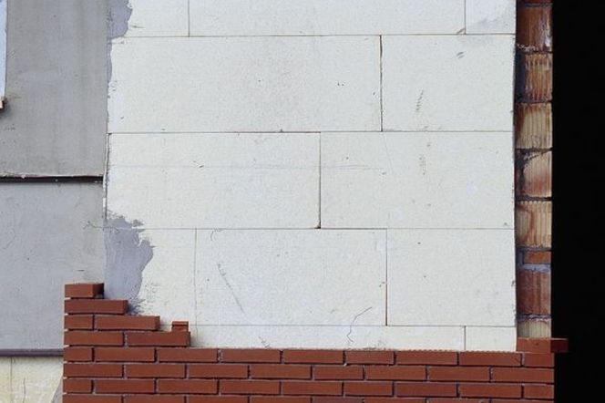

Autor: Archiwum serwisu Jeśli warstwę osłonową murujemy po przekryciu budynku dachem, cegłę łatwiej jest utrzymać w czystości

Kolejność prac przy wznoszeniu ściany trójwarstwowej
Ścianę trójwarstwową można budować na dwa sposoby:
  • Budowa jednoetapowa – budujemy jednocześnie wszystkie trzy warstwy. Jest to metoda szybka, ale polecana tylko w przypadku idealnych warunków pogodowych. W czasie deszczu istnieje bowiem ryzyko zamoknięcia muru i izolacji.
  • Budowa dwuetapowa – murujemy najpierw warstwę nośną, przykrywamy budynek dachem, a dopiero potem układamy materiał izolacyjny i wznosimy warstwę osłonową. Ta metoda daje większą pewność, że izolacja nie zamoknie, a warstwa osłonowa nie ulegnie zniszczeniu lub zabrudzeniu podczas prac przy wznoszeniu dachu – betonowania wieńca i stropów.
