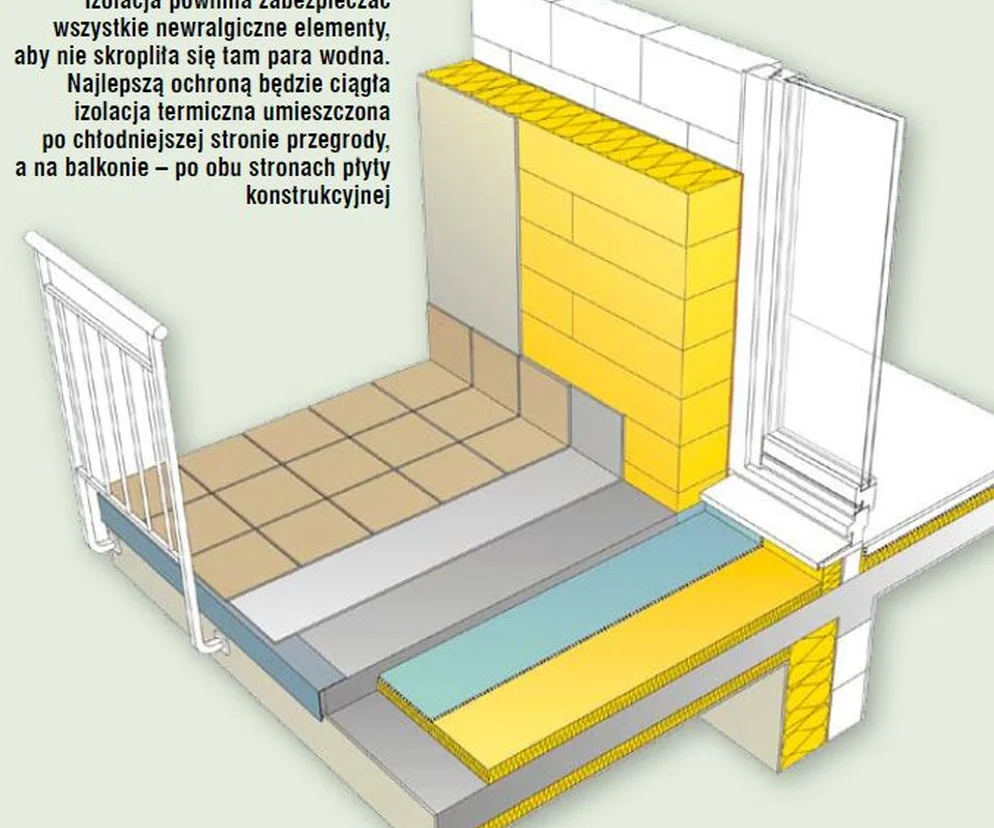

Autor: Archiwum serwisu Najlepszą ochroną cieplną tarasu będzie ciągła izolacja termiczna umieszczona po chłodniejszej stronie przegrody a na balkonie, po obu stronach płyty konstrukcyjnej (rys. ISOVER)
Jak skutecznie ocieplić balkon
Większość balkonów to konstrukcje wspornikowe, które są zakotwione w wieńcu i połączone ze stropem. W domach murowanych stanowi je najczęściej żelbetowa płyta, której zbrojenie łączy się ze zbrojeniem stropu. Niestety taka płyta bardzo dobrze przewodzi ciepło, a więc wychładza przylegający do niej strop. Dodatkowe straty ciepła powodują również powierzchnie otaczające okno i drzwi balkonowe – strefa ościeży, nadproży, podokiennika.
Pozostawienie balkonu bez ocieplenia jest błędem, bo prowadzi do niekontrolowanej ucieczki ciepła z domu. W ogrzewanym wnętrzu wyraźnie odczuwa się intensywne wychładzanie strefy przy balkonie. Na zimnych powierzchniach przegród kondensuje para wodna, co sprzyja zawilgoceniu konstrukcji. Jednak wcale nie tak łatwo jest dobrze ocieplić balkon.
Najpopularniejszym sposobem ograniczenia mostka termicznego na styku balkonu ze ścianą jest obłożenie żelbetowej płyty izolacją. Ocieplenie balkonu powinno się układać zarówno na spodniej, jak i na górnej płaszczyźnie balkonu. Wtedy ciepło przedostające się do płyty balkonu przez wieniec stropowy musi przebyć dużo dłuższą drogę, by wydostać się na zewnątrz (w nieocieplonym balkonie ucieka tuż przy wieńcu). Błędem jest układanie ocieplenia tylko po spodniej stronie płyty, bo ciepło, znajdując sobie najkrótszą drogę, wydostanie się przez tę drugą, nieosłoniętą płaszczyznę. Żeby izolacja termiczna nie zamakała, na czołowej płaszczyźnie płyty balkonowej są konieczne obróbki, które zapobiegną podciekaniu wody pod spód balkonu. Gdy się ich nie zrobi, podciekająca woda będzie niszczyć jego konstrukcję. Idealnym rozwiązaniem, które zminimalizuje przenikanie ciepła do płyty żelbetowej i niepotrzebne jej nagrzewanie, jest stosowanie na połączeniu płyty balkonowej ze stropem specjalnego łącznika termicznego.
