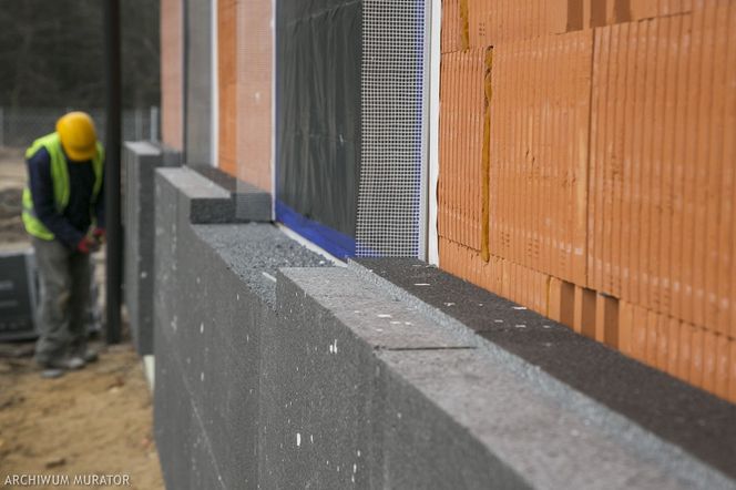

Autor: Piotr Mastalerz Do styropianu grafitowego lepiej używać mocniejszego kleju, przeznaczonego do zatapiania siatki

Jeśli mimo wszystko decydujemy się na zakup kleju spoza systemu producenta, warto wiedzieć, który produkt nada się do naszego materiału. W sklepach trafimy na kleje cementowe do styropianu, do zatapiania siatki i uniwersalne 2 w 1 - do klejenie styropianu i siatki. Kleje do styropianu przeznaczone wyłącznie do przyklejania płyt są najtańsze. Z tego powodu bezpieczniejszym wyjściem będzie klejenie płyt styropianowych na klej do siatki lub uniwersalny 2 w 1.
Na klej do siatki zaleca się też przyklejać styropian grafitowy, który z uwagi na swoje właściwości potrzebuje lepszego zamocowania do ściany. Do klejenia styropianu grafitowego można też wykorzystać zaprawy klejowe z włóknami, które mają większą przyczepność i wytrzymałość mechaniczną.
