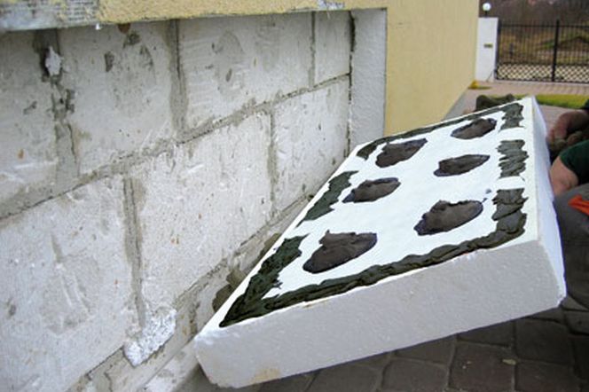

Autor: Archiwum serwisu Na oczyszczona i zagruntowaną powierzchnię muru nakleja się dobrze dopasowany fragment materiału termoizolacyjnego

Zdarza się, że uszkodzona zostaje nie tyko elewacja, ale również ocieplenie. Bywa nawet, że materiał termoizolacyjny odczepia się od ściany. Naprawa jest wtedy dość skomplikowana.
Przyczyny: może do tego dojść na skutek uszkodzenia mechanicznego, na przykład wtedy, gdy coś mocno uderzy w elewację. Może się także zdarzyć, że ocieplenie odspoi się od muru. Zdarza się to, gdy zaprawa, na którą zostało przyklejone, straci nośność. Powodem tego bywa zła jakość zaprawy lub nieprawidłowe jej przygotowanie oraz dość często spotykane nieprzestrzeganie przerw technologicznych. Czasem przyczyną bywa także wilgoć atakująca system od strony muru.
Naprawa: polega na wycięciu kawałka ocieplenia i uzupełnieniu luki nowym materiałem termoizolacyjnym. Potem trzeba załatać warstwę zbrojoną i tynk. Jeśli ocieplenie tylko się odspoiło, wystarczy domocowanie go kołkami. W wypadku zawilgocenia muru należy trochę poczekać z zamocowaniem nowego ocieplenia i pozwolić ścianie wyschnąć.
