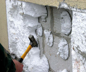

Gdy uszkodzone jest ocieplenie, najpierw trzeba wyciąć fragment styropianu bądź wełny i starannie oczyścić odsłonięty mur

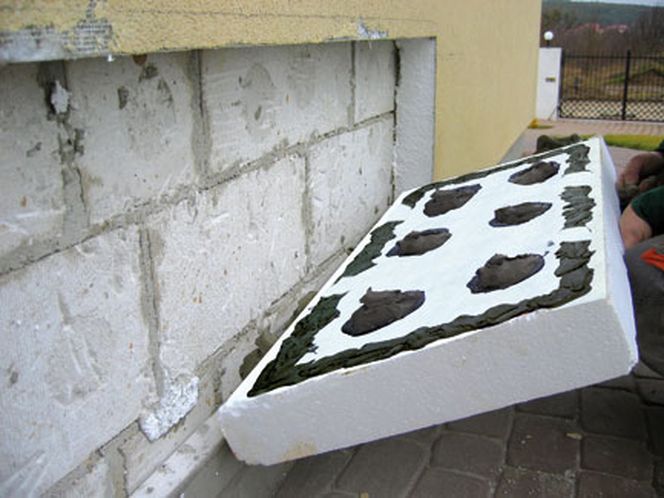

Na oczyszczona i zagruntowaną powierzchnię muru nakleja się dobrze dopasowany fragment materiału termoizolacyjnego

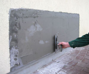

Teraz przychodzi czas na odtworzenie warstwy zbrojonej z zaprawy i siatki z włókna szklanego

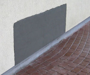

Tak wykonana plomba będzie wymagała otynkowania i pomalowania
