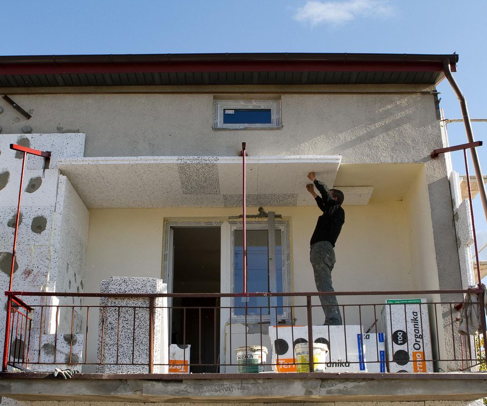

Ocieplenie budynku musi obejmować wszystkie jego elementy zewnętrzne - ściany zewnętrzne, dach, podłogę na gruncie lub strop nad piwnicą nieogrzewaną, ale także ściany od strony pomieszczeń nieogrzewanych, jeżeli takie łączą się z budynkiem (np. ściany od strony garażu). Błędem jest pominięcie jakiegoś fragmentu, gdyż to obniża efekt całego przedsięwzięcia.

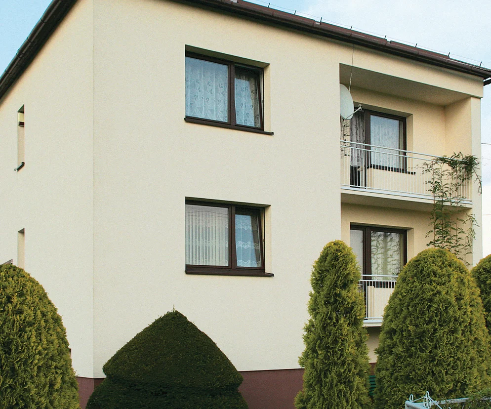

Podczas ocieplania domu trzeba zastosować specjalne rozwiązania tam, gdzie są mostki termiczne, czyli miejsca, w których może wystąpić wyjątkowo intensywna ucieczka ciepła. Dochodzi tam do obniżenia temperatury na wewnętrznej powierzchni ściany, następuje jej zawilgocenie i możliwość powstania pleśni, co źle wpływa na zdrowie mieszkańców i powoduje uszkodzenia tynku.
Mostki cieplne powinny być w trakcie ocieplania budynku zlikwidowane lub ich wpływ bardzo zmniejszony. Występują one w różnych miejscach, na przykład nad oknami i drzwiami, gdzie są nadproża, w miejscu połączenia izolacji ściany i warstwy izolującej dach, w miejscu połączenia warstwy izolującej ściany i podłogi na gruncie itp.
Podczas wymiany okien niezwykle ważne jest ich prawidłowe wmontowanie w istniejący otwór w ścianie, aby nie powstał tam mostek cieplny. Trzeba wysunąć okno w otworze, tak by rama okienna łączyła się z izolacją ściany i wykonać trwałe szczelne połączenie okna ze ścianą, do którego stosuje się zestaw materiałów, takich jak taśma wodoszczelna, pianka montażowa, folia łącząca ramę z otworem okiennym oraz tynk na siatce. Jest to połączenie wymagające umiejętności i dużej staranności, a błędnie zamontowane okno może przepuszczać znaczne ilości ciepła przez mostek cieplny wytworzony pomiędzy oknem i ścianą, mimo że samo okno ma bardzo dobre właściwości izolacyjności cieplnej.
Płyta balkonu to inny bardzo ważnym szczegół, który powoduje, że warstwa izolacyjna ściany jest przerwana, a sama płyta betonowa (czyli z materiału ułatwiającego przepływ ciepła) jest potężnym mostkiem cieplnym. Można to poprawić, wykonując izolację cieplną na wierzchu i od spodu płyty balkonu.
Dodatkowe trudności może stwarzać ocieplenie ściany przy balkonie. Jeżeli jest on wąski, o szerokości 80 cm, to po ociepleniu ściany warstwą 20 cm balkon będzie miał szerokość 60 cm i stanie się praktycznie nieużyteczny. Trzeba w takim wypadku zdecydować się na specjalne rozwiązanie, na przykład ocieplenie cieńsze z materiału o bardzo dobrych parametrach izolacyjności (niestety drogiego).
