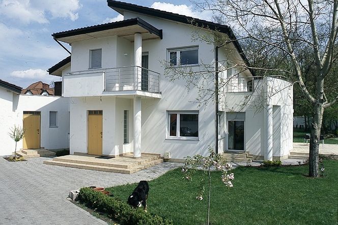

Autor: Andrzej Szandomirski Ocieplenie budynku powoduje zwężenie przestrzeni na balkonach

Największe komplikacje pojawiają się przy balkonach lub tarasach oraz ich balustradach. Ocieplenie powoduje zwężenie przestrzeni na balkonach i przykry estetycznie efekt pogrążenia części balustrad w warstwie izolacji. Trzeba to przemyśleć, zanim przyklei się styropian czy wełnę mineralną.
Najlepszym, choć bardzo trudnym rozwiązaniem jest poszerzenie płyt balkonowych o grubość utraconą na rzecz ocieplenia. Jeśli balustrada jest wartościowa i nie wymaga wymiany, możemy ją zamontować w nowym odsuniętym położeniu bez zmiany wyrazu elewacji.
