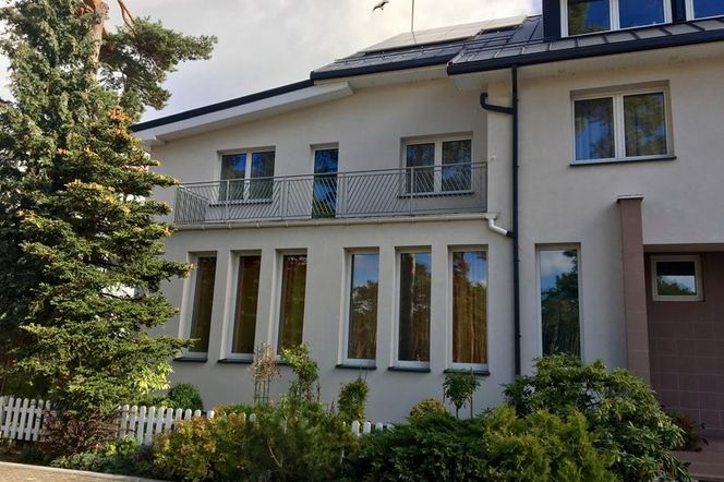

Autor: Archiwum serwisu Ten dom był już ocieplony, ale nie spełniał nowoczesnych standardów. Inwestor postanowił to zmienić
Choć budynek nie jest stary (został zbudowany w 1987 r.) i miał ocieplone elewację i dach, inwestor postanowił poddać go kompleksowej termomodernizacji. Ma to głęboki sens, ponieważ w ostatnich latach bardzo polepszono parametry termoizolacyjne materiałów budowlanych i wprowadzono wiele nowoczesnych technologii. Remont domu był kompleksowy. Unowocześniono instalację grzewczą, żeby była bardziej wydajna. Docieplono elewację bardzo ciepłym materiałem i pokryto nowym tynkiem. Wymieniono również pokrycie dachowe na nowe. Przy okazji docieplono dach dodatkową warstwą termoizolacji i wstawiono nowoczesne okna dachowe.
Warto podkreślić, że inwestor był bardzo zaangażowany w remont. Przywiązywał wielką wagę do wykorzystania najlepszych materiałów w danej kategori. Nie mniej ważne było ułożenie ich lub zainstalowanie z dbałością o szczegóły.

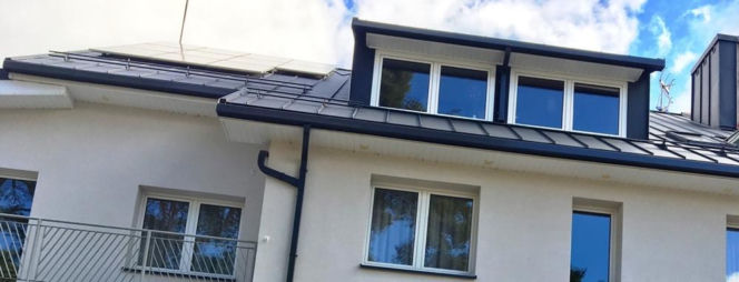

Stare pokrycie dachowe było zniszczone, miało wiele usterek, orynnowanie nie było szczelne. Inwestor podjął decyzję o zdjęciu go z dachu i ułożeniu nowego. Było to okazją do docieplenia tej przegrody. Poddasze było dotychczas ocieplone wełną mineralną (20 cm) ułożoną między krokwiami. Przy obecnych standardach termoizolacyjnych jest to za mało. W tej sytuacji na dachu ułożono 10-centymetrową warstwę izolacji nakrokwiowej z twardych płyt wełny o współczynniku przewodzenia ciepła λ = 0,032 W/(m.K). W dachu są lukarny. Nie zapomniano, żeby również ich ścianki boczne docieplić 10 cm wełny, a następnie pokryć nowym tynkiem.

Autor: Archiwum serwisu Boczne ścianki lukarn na dachu zostały również docieplono nową warstwą styropianu i pokryte tynkiem elewacyjnym
Wymiana pokrycia dachowego
Prace te wymagały poprawienia więźby dachowej, bo stara po latach eksploatacji była zniszczona i nieco pokrzywiona. Nowy dach wykonano z blachy płaskiej układanej na rąbek. Takie pokrycie wymaga bardzo równego podłoża. Zastosowano nowoczesna blache marki Ruukki, na którą producent udziela 50 lat gwarancji. Orynnowanie wykonano w będącym najświeższym hitem systemie prostokątnym firmy Galeco (rynny prostokątne).

Autor: Archiwum serwisu Nowe pokrycie jest wykonane z blachy stalowej układanej na rąbek stojacy. Producent udziela na nie 50 lat gwarancji
Nowe okna dachowe
Przy okazji wymiany dachu zainstalowano w nim nowe okna dachowe (5 sztuk) firmy Velux o współczynniku przenikania ciepła U = 1,1 W/(m2.K). Żeby wokół okien nie powstały liniowe mostki termiczne, podczas montażu zastosowano specjalne profile uszczelniające i ocieplające ramy okien.

Ściany zewnętrzne domu docieplono grafitowym styropianem o bardzo dobrych parametrach termoizolacyjnych. Zastosowano najcieplejszy w danej chwili materiał na rynku - grafitowy Termo Organika Termonium o współczynniku przewodzenia ciepła λ = 0,031 W/(m.K). Nowa warstwa ma 10 cm grubości. Warto podkreślić, że styropian został przyklejony i zakołkowany, a otwory na zaślepki kołków zostały szczelnie wypełnione krążkami dociętymi z tego samego styropianu. To pozwoli uniknąć na elewacji niepożądanego "efektu biedronki".
Nową warstwę wykończeniową elewacji wykonano z silikonowego tynku cienkowarstwowego firmy Sto, który charakteryzuje się efektem samoczyszczenia. Podczas deszczu strugi wody zmywają samoczynnie kurz i brud ze ścian domu. Producent udziela 100 lat gwarancji na zachowanie przez niego koloru.
Termomodernizacja
Autor: Archiwum serwisu Nowa elewacja jest wykonana z jasnego tynku silikonowego, który będzie stale zmywany przez kolejne deszcze
