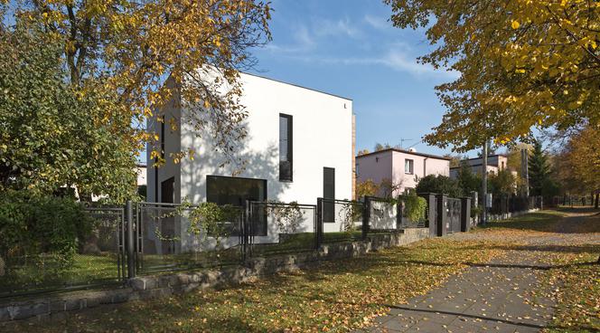

Dom kostka z lat 50. - teraz z funkcjonalnym wnętrzem
Inwestorom marzył się niewielki dom parterowy na rozległej działce otoczony sosnami, ale rzeczywistość zmusiła ich do weryfikacji wyobrażeń. W gęsto zabudowanej aglomeracji śląskiej znalezienie takiej działki budowlanej, z dobrym dojazdem do Katowic, okazało się niemożliwe. Inwestorzy zaczęli więc rozglądać się za domem do remontu. Ostatecznie zdecydowali się na zakup kostki z lat 50. Tym, co przekonało ich do wyboru tego budynku, był… garaż.
– Metraż dwukondygnacyjnego domu był za mały na nasze potrzeby, ale wpadliśmy na pomysł, by do celów mieszkalnych zaadaptować piwnicę z garażem. Przygotowaliśmy koncepcję przebudowy – mówią inwestorzy, a zarazem architekci, Marta Hausman-Dyląg i Marcin Dyląg.
W rezultacie powstał nowoczesny dom z funkcjonalnym wnętrzem, który w niczym nie przypomina niezbyt atrakcyjnego budynku. – Największą pochwałą jest dla nas to, że sąsiedzi mieszkający w okolicy z zaskoczeniem przyznają, że nie spodziewali się, że ten dom może zyskać nowe życie – śmieją się projektanci. – Poproszono nas o przygotowanie koncepcji przebudowy innej kostki na tej ulicy. Do jej zakupu przekonała inwestorów udana metamorfoza naszej.

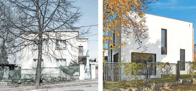

Przebudowa domu kostki - zdjęcia PRZED i PO

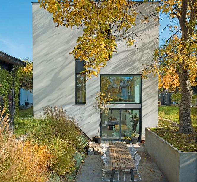

Adaptacja piwnicy ze składzikiem węgla
Przebudowa wiązała się z gruntownymi pracami remontowymi oraz koniecznością uzyskania zgody na zmianę sposobu użytkowania najniższej kondygnacji. Piwnica, w której do tej pory znajdował się garaż z warsztatem oraz składzik na węgiel i niepotrzebne sprzęty, miała się stać pełnoprawną częścią domu mieszczącą kuchnię, jadalnię oraz łazienkę.
Otwór bramy garażowej został znacznie poszerzony i przeszklony, a wjazd do garażu przerobiono na efektowny taras. Ściany piwnic były na szczęście dość wysokie (miały 2,4 m), ale i tak konieczne okazało się pogłębienie najniższej kondygnacji o kilka centymetrów. Zrezygnowano również z części stropu między garażem a wyniesionym parterem (dziś na obu tych kondygnacjach są pomieszczenia strefy dziennej), dzięki czemu wnętrza wydają się przestronniejsze i są dobrze doświetlone.
Przebudowa kostki: remont domu
Autor: archiwum prywatne, konkurs Remont Roku W miejscu dawnego podjazdu powstał wygodny taras, a zamiast garażu – jasna, przestronna strefa dzienna. Na tym pomyśle została oparta koncepcja przebudowy kostki
Strop był wykonany z szyn wypełnionych betonem. Po konsultacji z konstruktorem część stropu została wycięta. O wiele trudniejsze było jednak poszerzenie otworów okiennych na zachodniej i południowej fasadzie.
– Pomiędzy oknem wstawionym w miejscu wjazdu do garażu a drugim dużym przeszkleniem na wysokości dawnego parteru musieliśmy zamontować belkę wzmacniającą. Dodatkowego wzmocnienia wymagał także cały południowo-zachodni narożnik.
Zalecono nam zamontowanie gigantycznego stalowego kątownika, który podtrzymuje tę część domu. Gdyby ściany były zbudowane z żelbetu, te rozwiązania nie byłyby konieczne, ale dom powstawał w czasach, kiedy materiały budowlane były towarem deficytowym. W rezultacie ściany piwnic wybudowano z kamienia i cegły, parter – głównie z cegły, a piętro – z cegieł i pustaków żwirobetonowych. Stalowe wzmocnienia należało ukryć. Dlatego południowa i zachodnia ściana budynku są obecnie tak grube – mają około 70 cm.
Autor: Piotr Mastalerz Taras umieszczony w obniżeniu terenu jest zacisznym miejscem odpoczynku i zapewnia inwestorom poczucie prywatność
Taras w miejscu dawnego wjazdu do garażu
Taras powstał zamiast dawnego wjazdu do garażu. Został nieco poszerzony, wyprofilowano skarpy, usunięto mur, pozostawiając tylko niewielką jego część, dziś pełniącą funkcję donicy dla rosnącego na skarpie starego orzecha. Dojazd został zamknięty, a zamiast bramy zamontowano przęsło ogrodzenia. W ten sposób powstała przestrzeń w stylu atrium, która dzięki położeniu w dole i otoczeniu przez skarpy daje domownikom poczucie prywatności, mimo że parcela jest zlokalizowana przy uczęszczanej ulicy.
