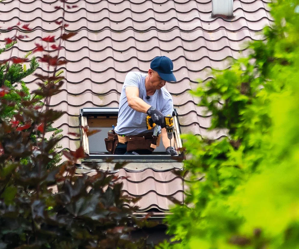

Autor: Szymon Starnawski Chociaż demontaż i montaż okien nie jest trudny, do tych prac warto zatrudnić ekipy współpracujące z producentem wybranych okien
