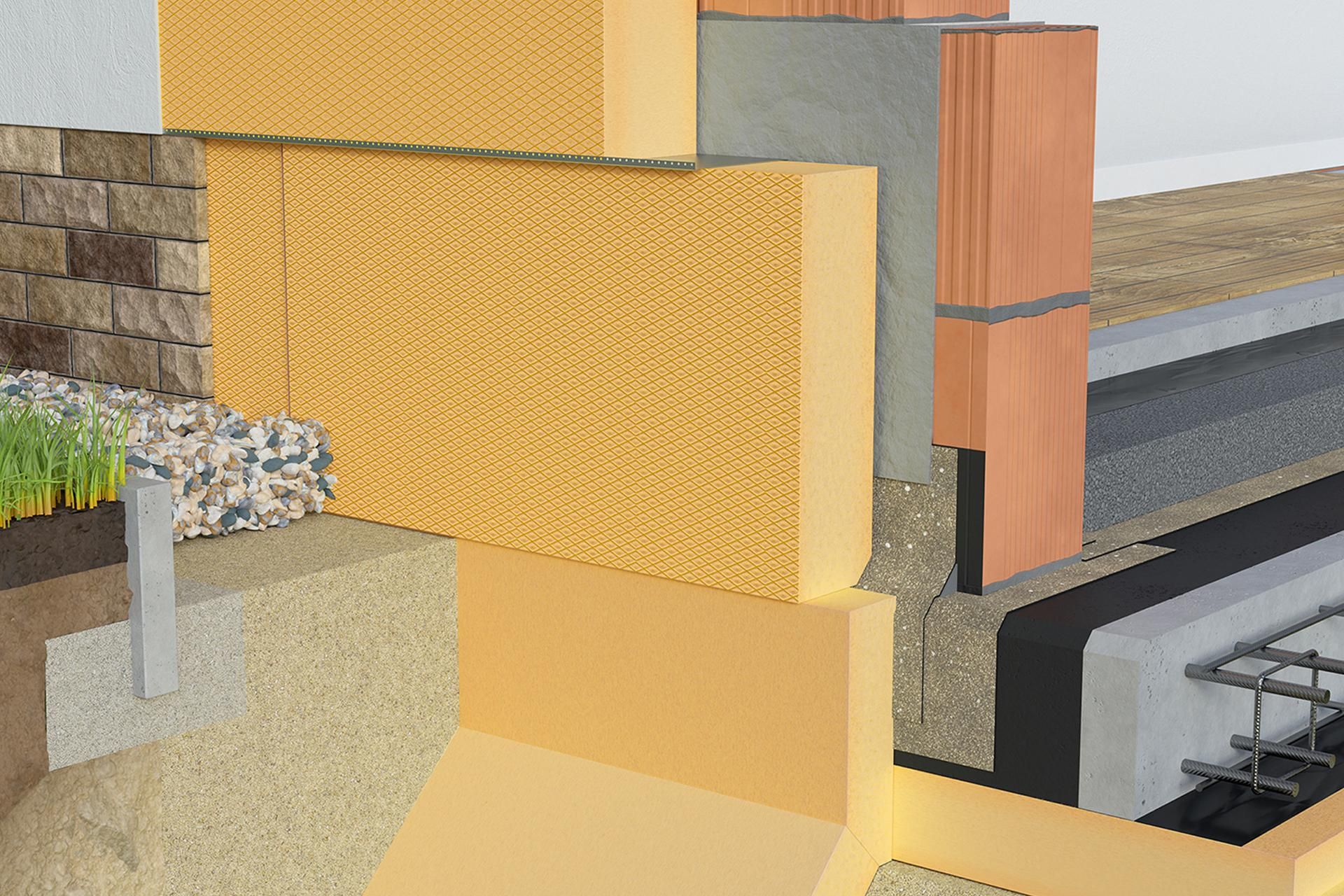

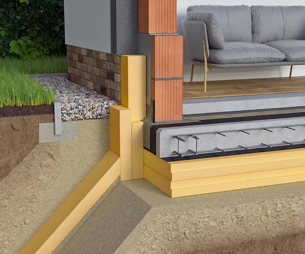

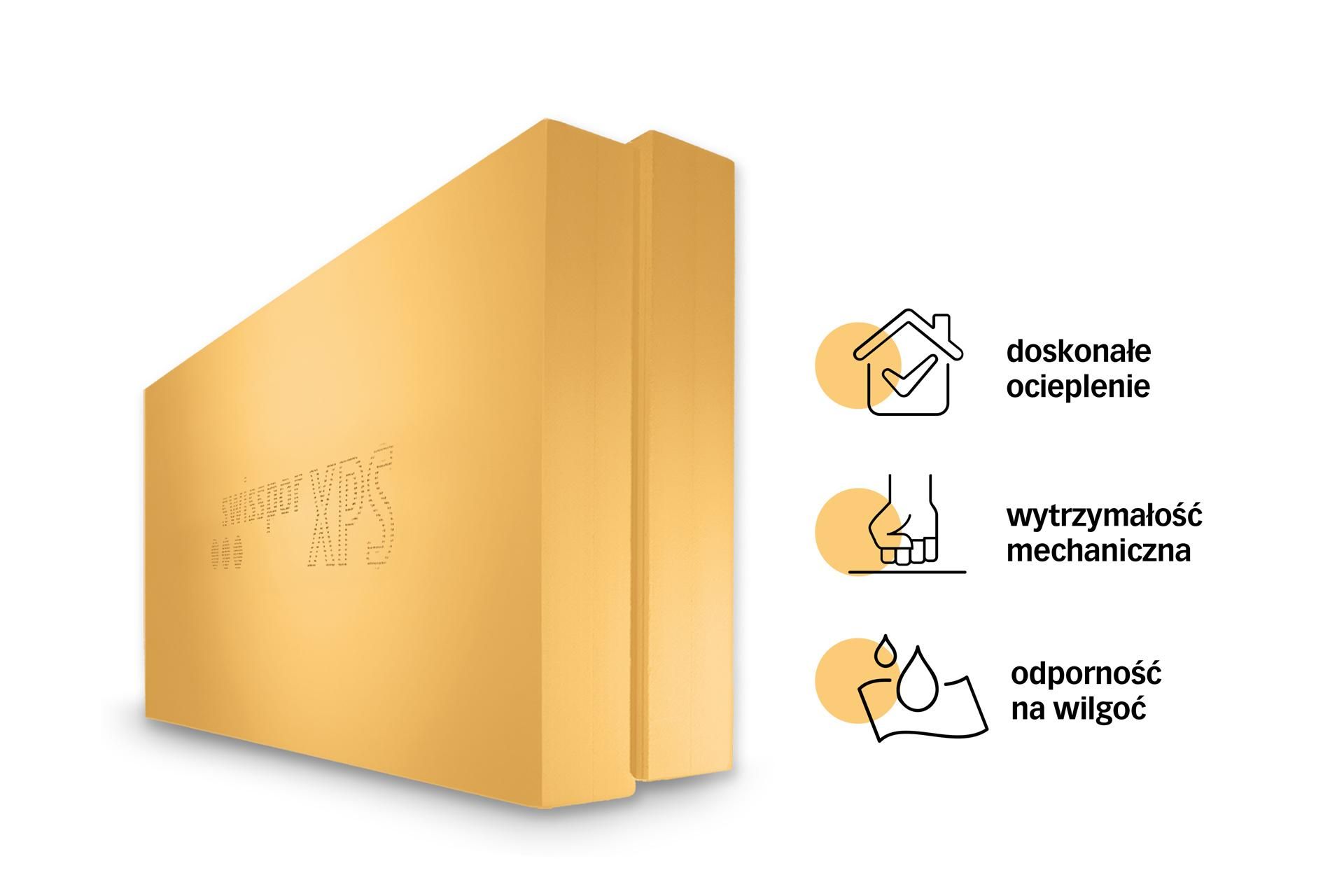

Fundament bez strat: wybierz XPS zamiast tradycyjnego EPS
Wybierając materiał do ocieplania fundamentów, musimy wziąć pod uwagę trzy cechy: nasiąkliwość, wytrzymałość na ściskanie i przewodzenie ciepła. Termoizolacja znajdująca się w gruncie będzie narażona na kontakt z wodą, a także ulegała naciskowi gruntu otaczającego budynek. W takiej sytuacji tradycyjny styropian EPS się nie sprawdzi, ponieważ jego nasiąkliwość jest zbyt wysoka, a odporność na ściskanie zbyt niska. Szybko utraci swoje właściwości termoizolacyjne, ponieważ będzie chłonął wilgoć oraz ulegnie pewnemu zgnieceniu. Do ocieplania fundamentów poleca się polistyren ekstrudowany XPS, np. firmy swisspor Polska, ponieważ jest on stworzony do takich warunków. Jego nasiąkliwość wynosi 0,7%, co oznacza, że jest 5 razy mniejsza niż zwykłego styropianu. Wytrzymałość na ściskanie (350 kPa) zaś jest co najmniej 3 razy lepsza od białych płyt styropianowych. Jeśli chodzi o ochronę termoizolacyjną, polistyren ekstrudowany XPS także ma świetne właściwości – jego współczynnik przewodzenia ciepła λ jest na poziomie 0,033-0,035 W/(mK), co oznacza, że lepiej się sprawdzi niż zwykły styropian.
