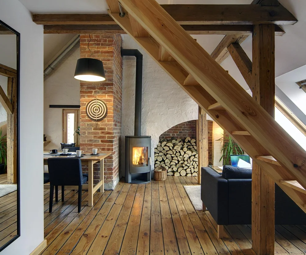

Aby mieszkanie na poddaszu było wygodną, średnia wysokość całego pomieszczenia nie powinna być mniejsza niż 220 cm. Jak to policzyć w przypadku skośnego dachu? Wyliczamy wysokość jako średnią między największą a najmniejszą wysokością strychu, jednak nie mniejszą niż 190 cm. Powierzchni o wysokości mniejszej niż 190 cm nie wlicza się do danego pomieszczenia, jest ona niepełnowartościowa możemy urządzać tam schowki albo umieszczać niskie meble.
Sprawdź też:
Jeśli na poddaszu pozostawimy widoczną więźbę dachową, to ze względu na wygodę, wysokość pomieszczenia liczona od podłogi do jętek konstrukcyjnych w świetle, to jest po ułożeniu warstw podłogowych, nie powinna być mniejsza niż 220 cm. Jeżeli trzeba będzie dla uzyskania odpowiedniej wysokości podnosić dach, co jest technicznie możliwe, znacznie skomplikuje to prace i podniesie koszt całego procesu adaptacji poddasza.
Ograniczeniem w racjonalnym wykorzystaniu powierzchni strychu może być też szerokość traktu, czyli odległość między ścianami, na których opierają się krawędzie dachu, a także rozmieszczenie innych, stałych elementów konstrukcyjnych, takich jak: kominy, piony instalacyjne oraz słupy konstrukcyjne.
