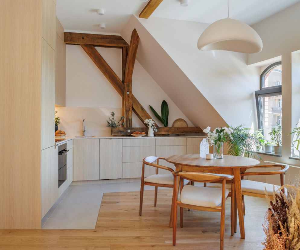

Podczas montażu płyt g-k na poddaszu można popełnić sporo błędów. Na szczęście nie będą one groźne, jednak niekorzystnie wpłyną na estetykę pomieszczeń pod dachem. Najczęstszym błędem jest złe wypoziomowanie okładziny. Wiele też można popsuć przy spoinowaniu płyt g-k. Zobacz, jakich błędów należy się podczas zabudowy poddasza.
poddasze
Autor: Marcin Czechowicz Błędy przy zabudowie poddasza płytami g-k nie są może groźne, ale wpływają na ostateczny wygląd pomieszczeń
