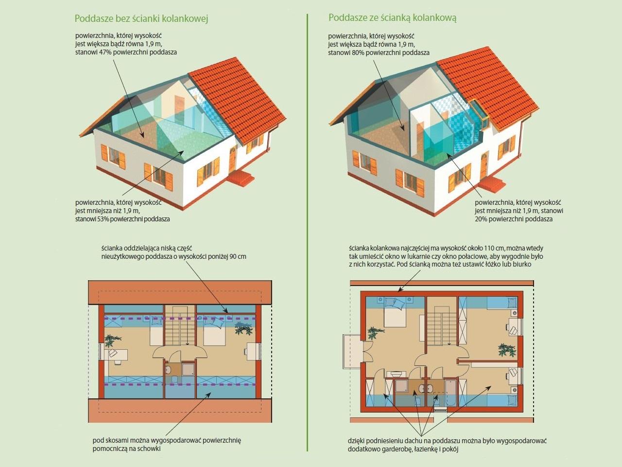

Poddasze pod dachem dwuspadowym
Taki dach jest najprostszy pod względem konstrukcyjnym, zwłaszcza gdy ma konstrukcję krokwiową lub krokwiowo-jętkową. Ściany szczytowe dają możliwość umieszczenia w nich zwykłych okien, a nawet drzwi z wyjściem na balkon lub taras. Dzięki oparciu dachu na ściance kolankowej na poddaszu zyskuje się więcej powierzchni użytecznej. Wysokość ścianki kolankowej dobiera projektant, uwzględniając między innymi szerokość budynku, rodzaj konstrukcji dachu oraz kąt nachylenia połaci.

Poddasze pod dachem czterospadowym
Uzyskuje się pod nim mniejszą powierzchnię poddasza w porównaniu z dachem dwuspadowym. We wnętrzu jest więcej skosów. Im więcej załamań połaci dachowych, tym mniejsza dowolność rozplanowania pomieszczeń na poddaszu. Zobacz, jak zmienia się poddasze domu, gdy dach dwuspadowy zamienisz na czterospadowy. Jeśli na poddaszu nie byłoby ścianki kolankowej, to aż 65% jego powierzchni byłoby w strefie wysokości mniejszej niż 1,9 m. Gdy dach oprze się na ściance kolankowej wysokości 115 cm, sytuacja znacznie się poprawia.

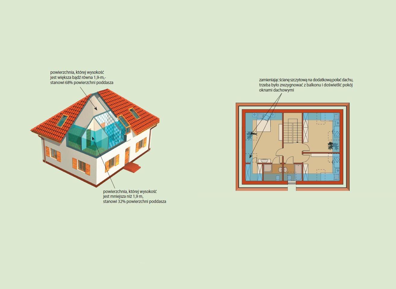

Poddasze pod dachem mansardowym
Taki dach ma bardzo skomplikowaną konstrukcję. Pozwala jednak maksymalnie wykorzystać powierzchnię poddasza. W pomieszczeniach niewiele jest niskich przestrzeni. Może się zdarzyć, że w żadnym miejscu wysokość nie będzie mniejsza niż 1,9 m.

  • Dobrze usytuowane okno to takie, przez które widać, gdy siedzisz – parapet powinien więc być nie wyżej niż 110 cm nad poziomem podłogi.
  • Ścianka kolankowa na poddaszu mieszkalnym najczęściej ma wysokość 80-110 cm (na tej wysokości znajduje się parapet pod oknem). Można wtedy tak umieścić okno w lukarnie czy okno połaciowe, aby można było z nich wygodnie korzystać.
  • Łóżko można ustawić wzdłuż ściany, gdy ma ona przynajmniej 80 cm wysokości, a kąt nachylenia dachu wynosi co najmniej 45°. Siedzenie na łóżku też jest wygodne, bo na krawędzi łóżka wysokość pokoju ma 170 cm, a około 20 cm od niej wysokość wynosi mniej więcej 190 cm. Gdyby kąt nachylenia połaci dachu był większy, byłoby jeszcze wygodniej. Jeśli zaś kąt nachylenia będzie mniejszy niż 45°, aby było wygodnie, trzeba wybudować wyższą ściankę kolankową.

  1. Im większy kąt nachylenia dachu, tym bliżej ścianki robi się wyżej. Jeśli na przykład kąt nachylenia dachu wynosi 45° (czyli inaczej mówiąc, dach ma spadek 100%), a ścianka kolankowa ma wysokość 95 cm, sufit osiąga wysokość 190 cm w odległości 95 cm od ścianki. Natomiast jeżeli dach jest bardziej płaski i kąt jego nachylenia wynosi 30° (czyli spadek 60%), niskiej przestrzeni pod skosami będzie więcej. Granica wysokości 190 cm będzie wtedy przebiegała w odległości 165 cm od ścianki kolankowej. Decydując się na dom z poddaszem użytkowym, szczegółowo pytajo wszelkie dane, które pomogą ci się dowiedzieć, ile i jakiej przestrzeni będzie pod skosami.
  2. Przy dachu dwuspadowym w pomieszczeniu jest zazwyczaj jeden spadek, przy dachu czterospadowym mogą być dwa. Najtrudniejsze do zaaranżowania mogą okazać się pomieszczenia pod dachem wielopołaciowym, ponieważ może w nich być nawet kilka skosów o różnym kącie nachylenia. Im mniejsze pomieszczenia będziesz chciał tam wydzielić, tym więcej będzie w n nich skosów i trudnych miejsc.
