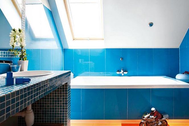

Wanna pod skosami
Niska wanna (60 cm) sprawia wrażenie, że nie będzie najmniejszych problemów z jej umieszczeniem pod skośnymi połaciami. Należy jednak zwrócić uwagę na to, że podłoga w wannie jest blisko 10-12 cm wyżej niż ta w pomieszczeniu. Żeby to sobie wyobrazić, wystarczy stanąć na cegle. Wybierzmy takie miejsce dla wanny – prostopadle lub równolegle względem dachu – by przynajmniej na jednym jej końcu można było stanąć. To niezbędne minimum, by do niej wejść i z niej wyjść.
