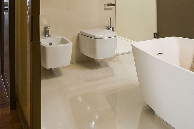

Jaki model wybrać: sedes wiszący czy stojący
Do wyboru są modele stojące lub wiszące. Sedes stojący montuje się do podłogi. Zdecydowanie bardziej popularne są sedesy kompaktowe – czyli miska ustępowa zintegrowana ze zbiornikiem spłukującym. Łatwo je samodzielnie zamontować, zwłaszcza podczas remontu, do istniejącego podejścia kanalizacyjnego. Mogą mieć długość 67-70 cm – licząc od ściany, ale są też mniejsze, do 60 cm – przeznaczone do niedużych łazienek.
Sedes wiszący montuje się do stelaża, który następnie obmurowuje się lub obudowuje. Powstaje przy tym ścianka instalacyjna grubości blisko 20 cm. Wszystkie instalacje, w tym również zbiornik, ukryte są za ścianką, w której widoczny jest tylko przycisk do spłukiwania wody. Sedesy wiszące mają długość (licząc od ściany) 45-47 cm.
