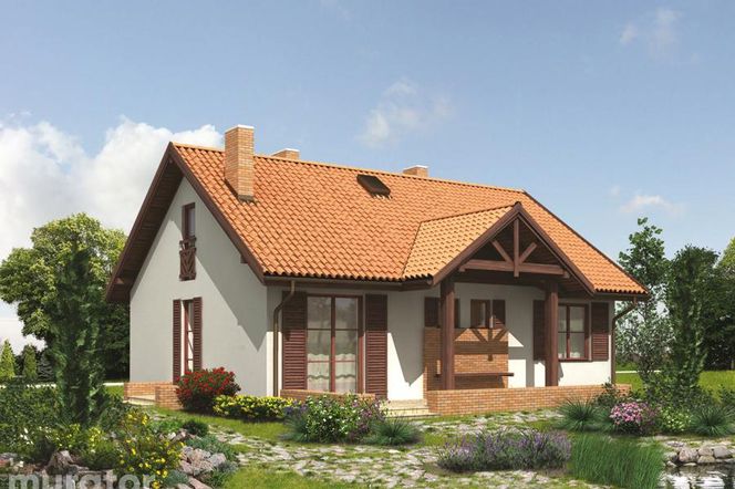

Dlaczego podniesienie ścianki kolankowej irytuje architektów? Bo przez to dom z poddaszem użytkowym ma inne proporcje. Większość inwestorów jednak to robi. Zobacz na konkretnym przykładzie, co zyskali właściciele domu zbudowanego na bazie projektu gotowego Muratora, podnosząc ścianę kolankową o dwa bloczki.
Ścianka kolankowa
Autor: Archiwum serwisu Dom zbudowano wg projektu Murator M03 Moje Miejsce, arch. Małgorzata Cybulska-Marks
Dom zbudowano według projektu Murator M03 Moje Miejsce. Dom stoi w sercu Krainy Wielkich Jezior Mazurskich i jest drugim domem właścicieli. Przyjeżdżają tu prawie w każdy weekend i zamierzają osiedlić się na stałe. Do tego czasu część pomieszczeń ma być wynajmowana turystom.
Takie założenia wymagały adaptacji projektu. Parter domu podzielono na dwie części. Salon z kuchnią na parterze oraz poddasze miały stanowić jedną całość z osobnym wejściem oddzieloną od reszty domu masywnymi drzwiami. Ta część jest przeznaczona dla gości. Gospodarze na razie zarezerwowali dla siebie pozostałą część parteru i garaż zaadaptowany na salon z aneksem kuchennym.
