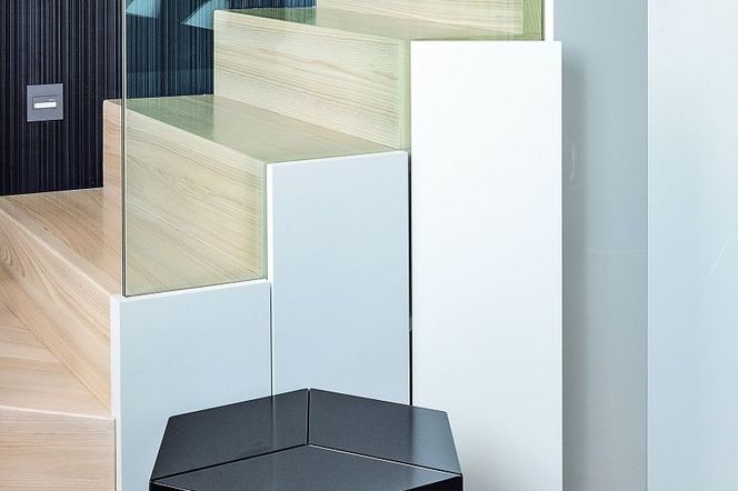

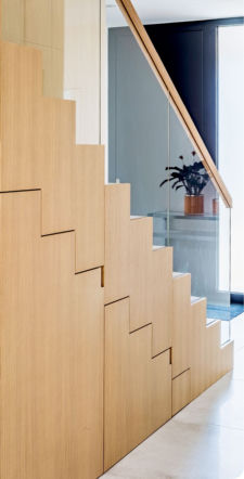

Schowek pod schodami to praktyczna skrytka, która może być zapleczem salonu przeznaczonym do przechowywania dodatkowych składanych krzeseł, pledów albo dziecięcych zabawek. Możliwość składowania takich przedmiotów w z góry określonym miejscu ułatwi utrzymanie porządku w pokoju dziennym. Nawet jeśli sam schowek będzie niewielki i raczej niski, to nie przekreśla jego funkcji pomocniczej.
