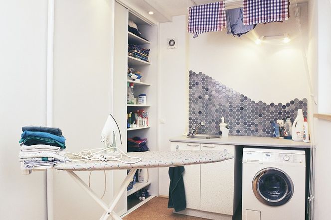

Autor: Andrzej Szandomirski|Marcin Czechowicz Pralnia to bardzo praktyczne pomieszczenie. Oprócz pralki znajdzie się tam miejsce na kosz na brudną bieliznę, przestrzeń do rozwieszenia upranych rzeczy, blat roboczy, szafki na środki czystości itd. W pralni możemy rozłożyć na stałe deskę do prasowania. Nie od rzeczy będzie też zainstalowanie w niej umywalki lub specjalnego głębokiego zlewu. Pralnia nie musi być duża, ważne, żeby była skutecznie wentylowana, najlepiej z oknem lub wyjściem do ogrodu.

  • Ze względu na suszenie ubrań w pralni powinna być sprawnie działająca wentylacja. Muszą się tam znaleźć kanał wentylacyjny wywiewny i kratka w drzwiach.
  • Dobrze, gdyby w pomieszczeniu tym było okno, które można w razie potrzeby otworzyć, a jeszcze lepiej – aby z pralni wychodziło się do ogrodu.
  • Dobrym rozwiązaniem jest zamontowanie w pralni wentylatora z czujnikiem wilgotności, który uruchamia się, gdy wilgotność przekroczy ustawiony poziom.
  • Nie ma wymagań dotyczących optymalnej temperatury w tym pomieszczeniu, ale warto zadbać o to, aby w pralni było ciepło – wtedy ogrzewanie przyspieszy suszenie się prania.
