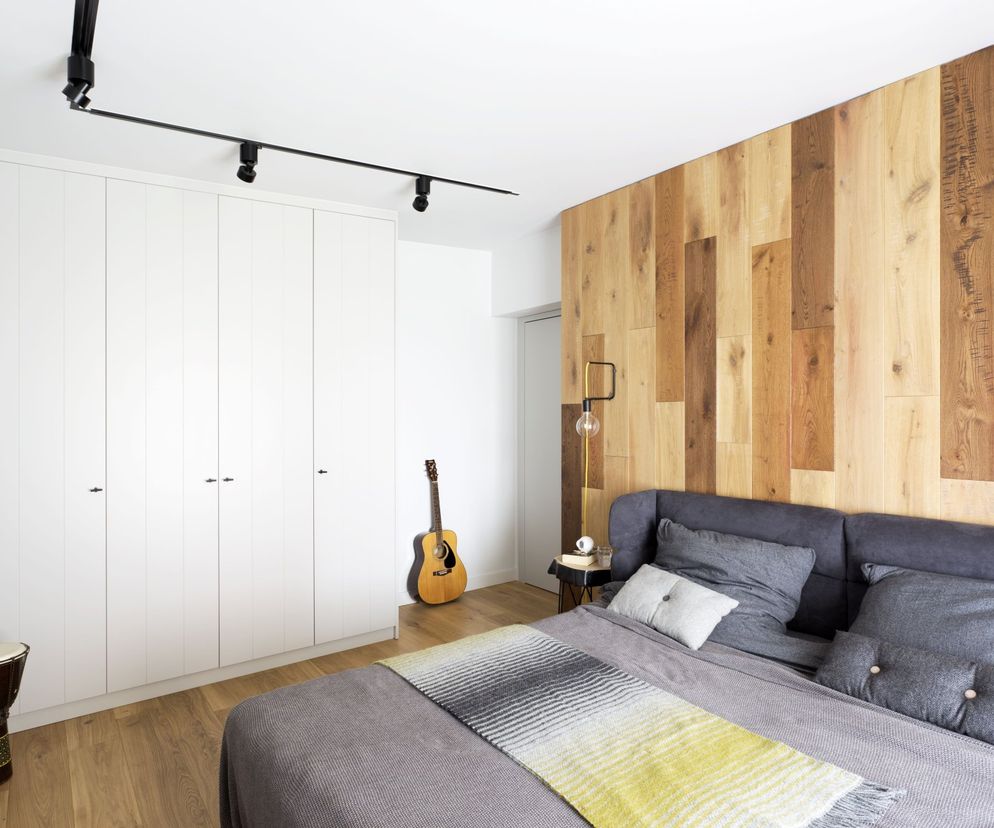

Przechowywanie w sypialni – szafa w industrialnej sypialni
Autor: Marcin Grabowiecki, styl.: Karolina Klepacka Loftową sypialnię ocieplają tapicerowane łóżko (NAP) i ściana za nim z okładziną ścienną z postarzanych desek, ze śladami po pile (Mad-podlogi.pl). Przeciwwagą do nich jest biała szafa z wygodnym, cofniętym cokołem. Gdyby nie czarne uchwyty, byłaby niemal niewidoczna.
Szafa będąca zabudową wnęk i fragmentów ścian tworząca płaszczyznę od podłogi do sufitu pozwala maksymalnie wykorzystać przestrzeń mieszkania. Szafa na wymiar jest szczególnie przydatna w małych wnętrzach oraz gdy nie ma miejsca na zamykane garderoby lub schowki. Uwalnia przestrzeń od innych mebli potrzebnych do przechowywania ubrań, umożliwiając wyeksponowanie dekoracyjnych sprzętów. Wiedza na temat wymiarów i akcesoriów, które

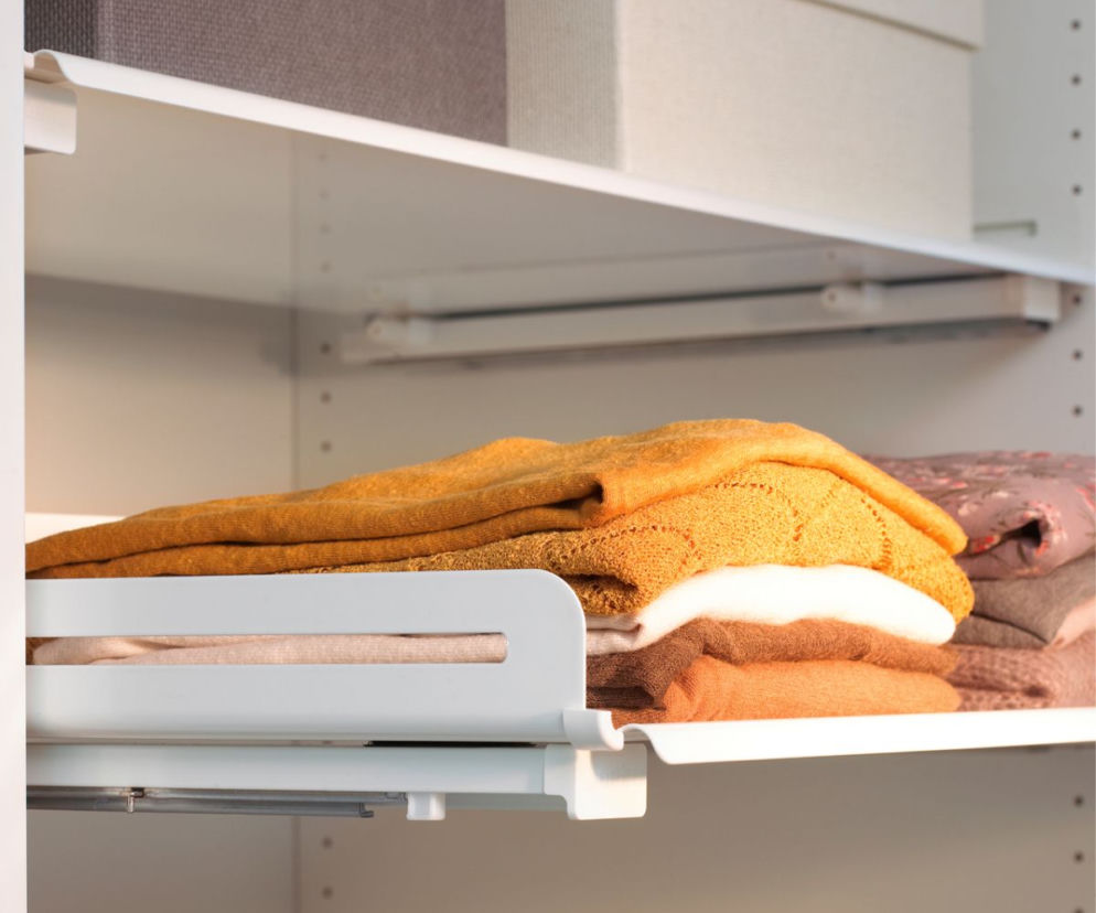

Projekt wnętrza szafy: wyposażenie, półki, szuflady
Jeśli w zabudowie zamierzamy wykorzystać gotowe systemy wyposażenia szafy (kosze albo wysuwane półki), trzeba tak rozmieścić wewnętrzne ściany szafy, aby kosze do nich pasowały. Najczęściej stosuje się moduł 10 cm i planuje rozstaw ścianek co 40, 50, 60, 80 cm. Są też dostępne systemy do szaf z wysuwanymi prowadnicami i koszami z płynną regulacją szerokości.
 Gotowe akcesoria do szafy są najczęściej zrobione z metalu lub tworzywa. Są to:
  • prowadnice (często zintegrowane z bokami szuflad),
  • druciane półki,
  • wysuwane wieszaki,
  • pantografy,
  • drążki.
Przykręca się je do boków szafy lub od spodu do półek. W niektórych systemach wyposażenia szaf stosuje się metalowe wsporniki mocowane bezpośrednio do ściany, na których opierają się półki i inne elementy. Rozmieszczenie ścianek w szafie jest wówczas mniej istotne (ważne jest tylko ze względu na podział na skrzydła). Metalowe elementy wyposażenia szafy można kupić w wielu kolorach, ale najpopularniejsze są elementy chromowane, lakierowane na biało, szare oraz srebrne. Zamiast drucianych lub tworzywowych półek można po prostu zaprojektować półki z płyty meblowej. Używa się do tego elementów o grubości 18 mm. Półki w szafie łączy się ze ściankami bocznymi trójkątnymi złączami, które są widoczne od spodu, bądź złączami meblowymi – konfirmatami. Jeżeli we wnętrzu szafy planujemy elementy wysuwane, zadbajmy o to, aby złożone lub przesunięte drzwi nie przeszkadzały w ich wysuwaniu. Czasami prowadnice trzeba umieścić na listwie dystansowej i odsunąć od ściany, można wtedy ten fragment zasłonić blendą. Jeśli okaże się, że przy bocznej ścianie szafy pojawiło się martwe pole, można zaplanować tam elementy niewysuwane, na przykład drążek.
