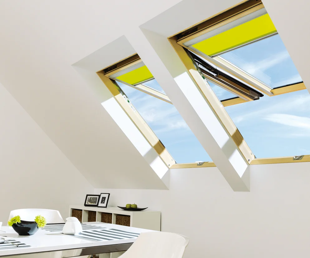

Autor: FAKRO/ Materiały prasowe Górna powierzchnia glifu okiennego powinna być pozioma - zapewnia wówczas lepsze doświetlenie poddasza, a dolna musi być pionowa, by zapewnić właściwą cyrkulację powietrza wokół okna i zabezpieczyć przed powstawaniem ewentualnych zawilgoceń w jego obrębie

Właściwy kształt glifu przy oknie połaciowym
Wykonawcom wykańczającym poddasze najłatwiej jest tak zabudować wnęki, żeby ich ścianki dolne i górne biegły prostopadle do ramy okiennej. Niestety, okna połaciowe to nie okna pionowe i obowiązują tu nieco odmienne zasady. Wszyscy producenci zgodnie zalecają, żeby ścianka dolna glifu biegła prostopadle do podłogi poddasza, a górna równolegle. Nie jest to bezpodstawna fanaberia. Przede wszystkim taka budowa glifu pozwala efektywniej doświetlić pomieszczenia. Doświadczenie pokazuje również, że przy takim układzie szyby są mniej narażone na roszenie, bo ciepłe powietrze lepiej osusza płaszczyznę okna.

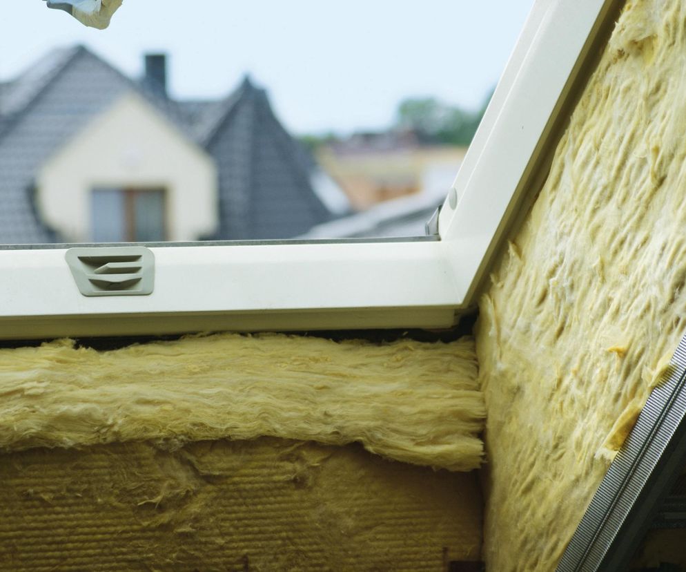

Okno połaciowe szczelne i bez mostka
Ościeżnica okna połaciowego powinna być ocieplona, zwłaszcza jeśli fabrycznie nie jest połączona z obwodową ramką termoizolacyjną lub nie dokupiono do niego takiej ramki i nie zainstalowano w trakcie montażu. Po bokach umieszcza się pasy wełny lub innego materiału tak, żeby osłaniały boki krokwi i zachodziły nieco na ramę okna. Od góry i od dołu pasy ocieplenia też muszą zachodzić na ościeżnicę. Wtedy górna i dolna ścianka glifu w sąsiedztwie ramy jest na krótkim (2-3 cm) odcinku prostopadła do niej i dopiero później biegnie w prawidłowym kierunku.
