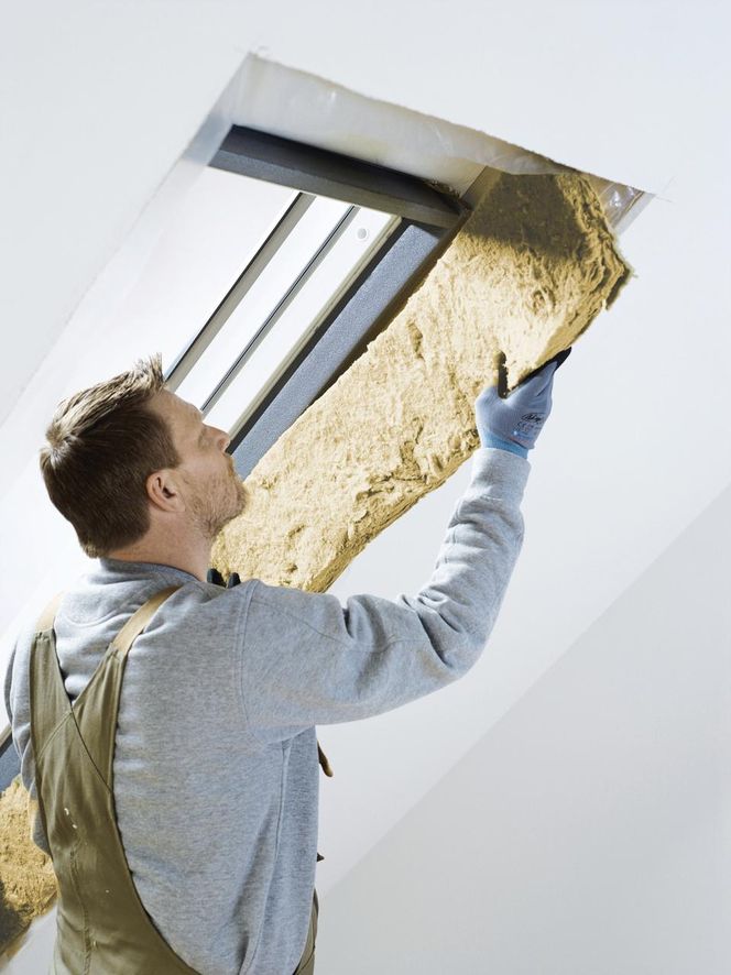

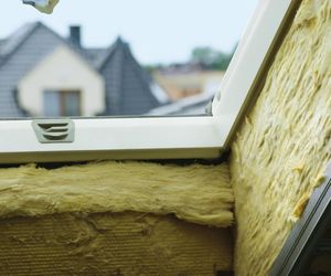

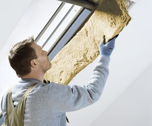

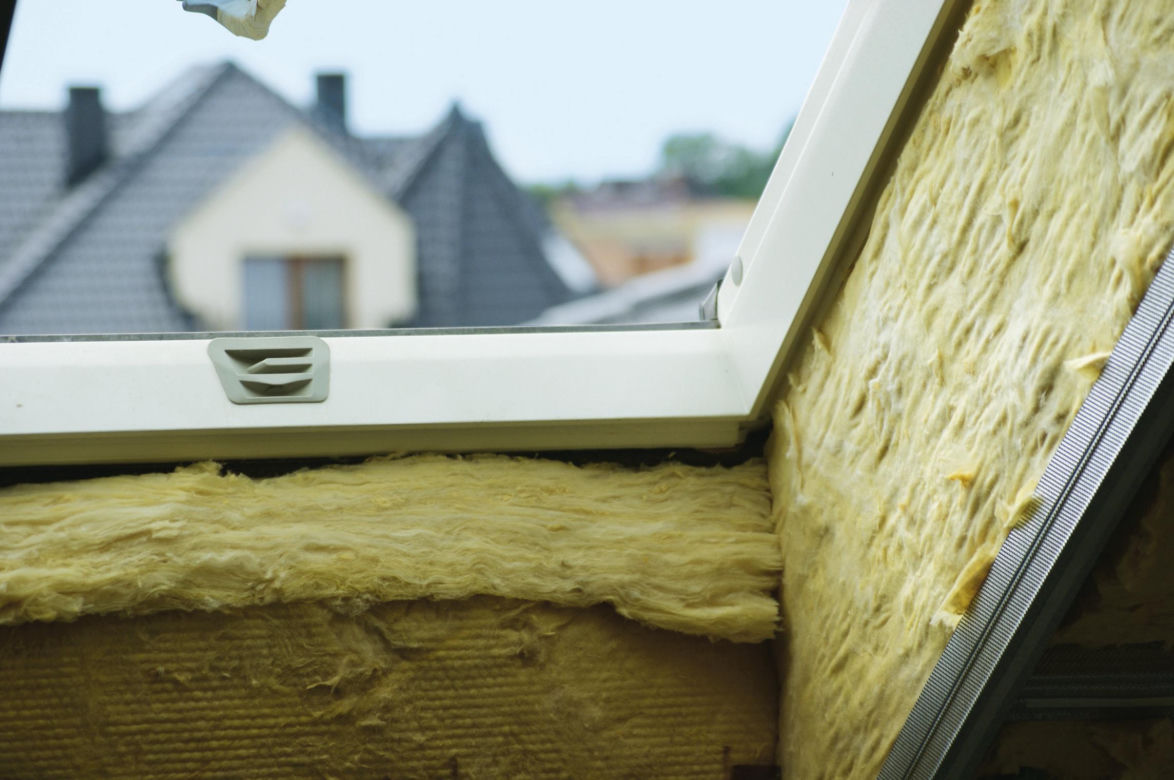

Izolacja termiczna musi osłaniać krokwie po bokach okna, a także zachodzić na ramę od dołu i od góry

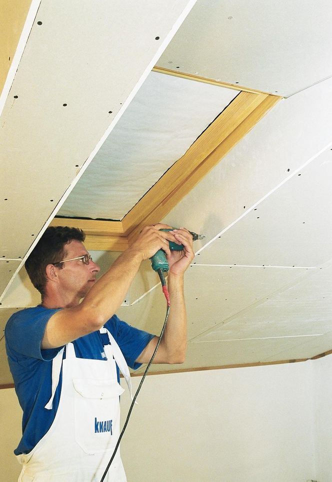

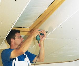

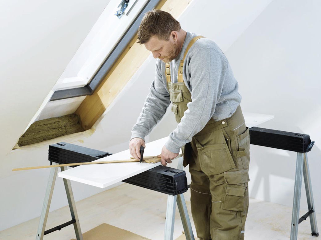

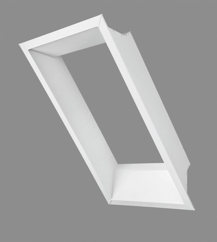

Standardowe płyty g-k idealnie mieszczą się we wpustach okiennych. Płyty drewnopochodne są na to zbyt grube

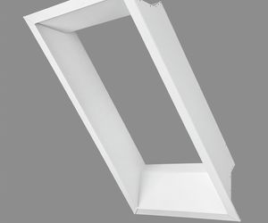

Do okien danego producenta pasować będą szpalety także przez niego oferowane. Są zazwyczaj dopasowane do wszystkich modeli okien połaciowych, jakie ma w ofercie

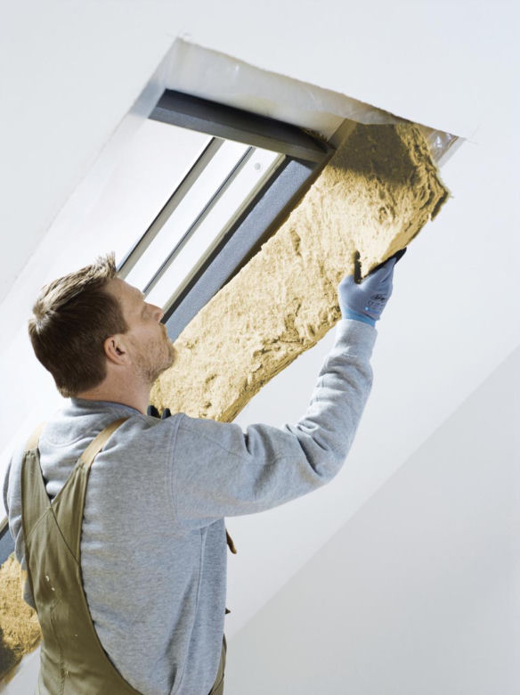

Wokół krawędzi otworu umieszcza się docięte pasy materiału ociepleniowego

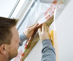

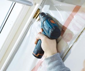

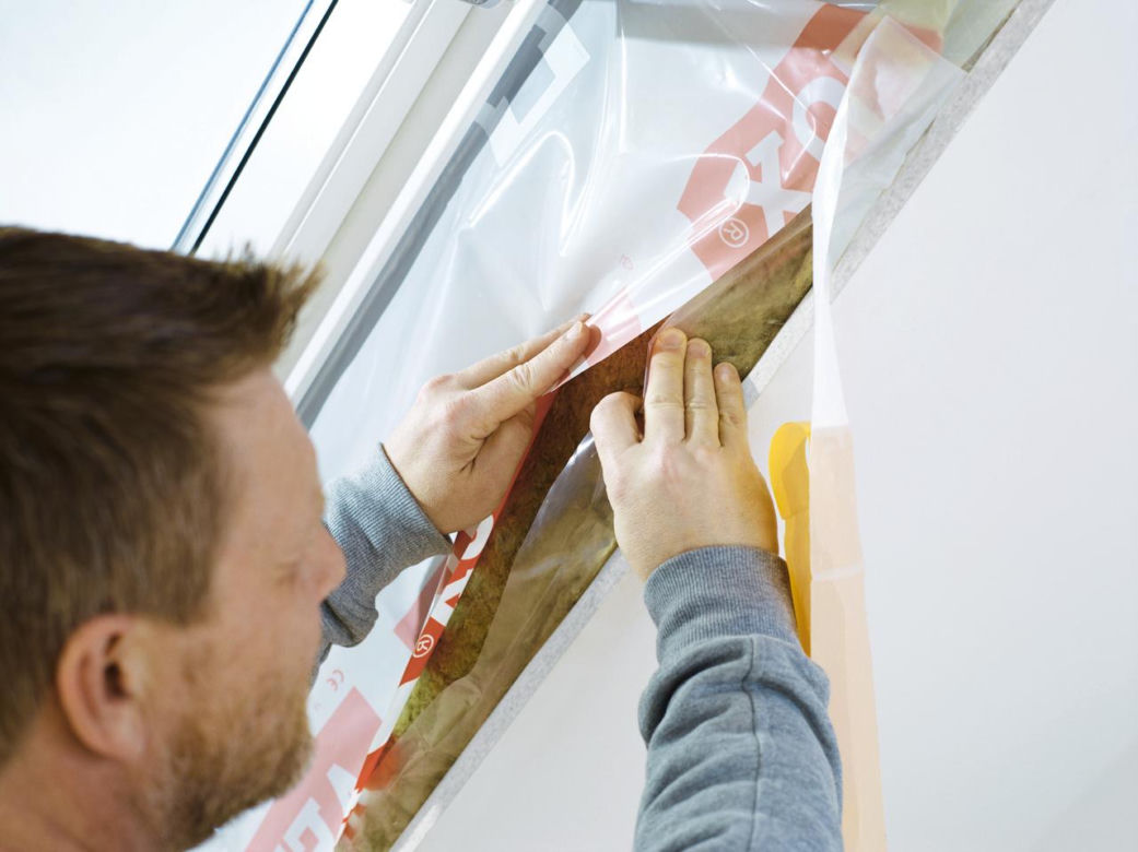

Później mocowany jest kołnierz paroizolacyjny i sklejany z paroizolacją połaci

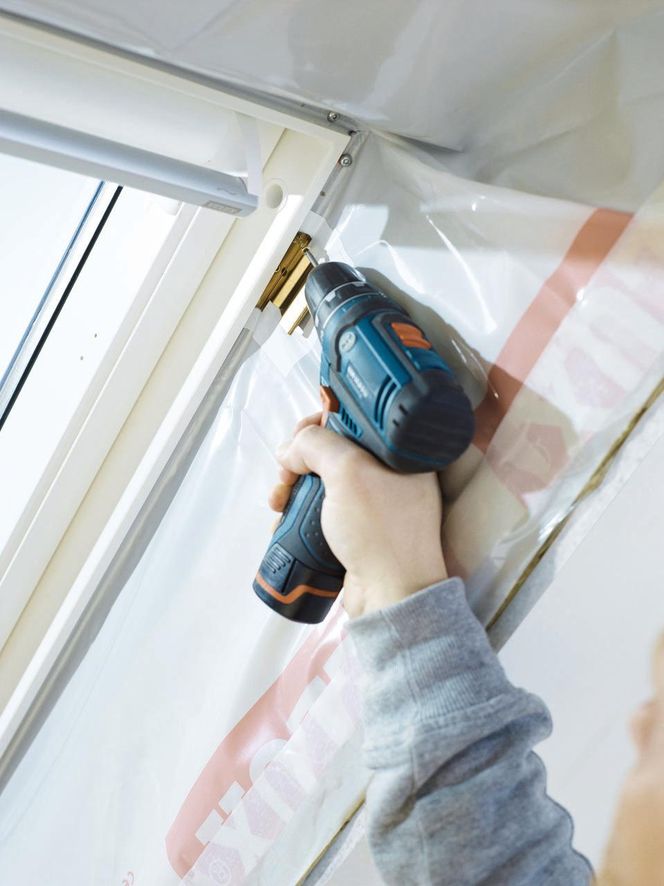

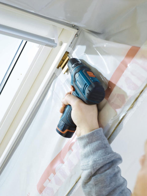

Do ramy przykręca się uchwyty montażowe

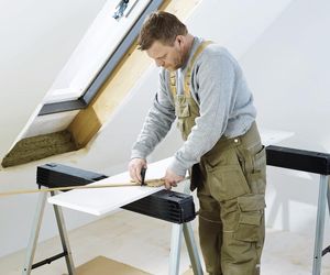

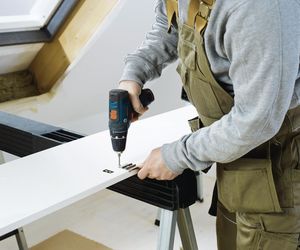

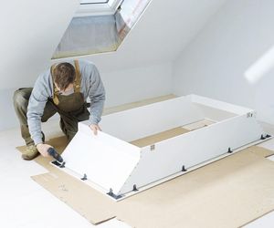

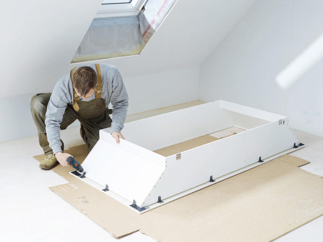

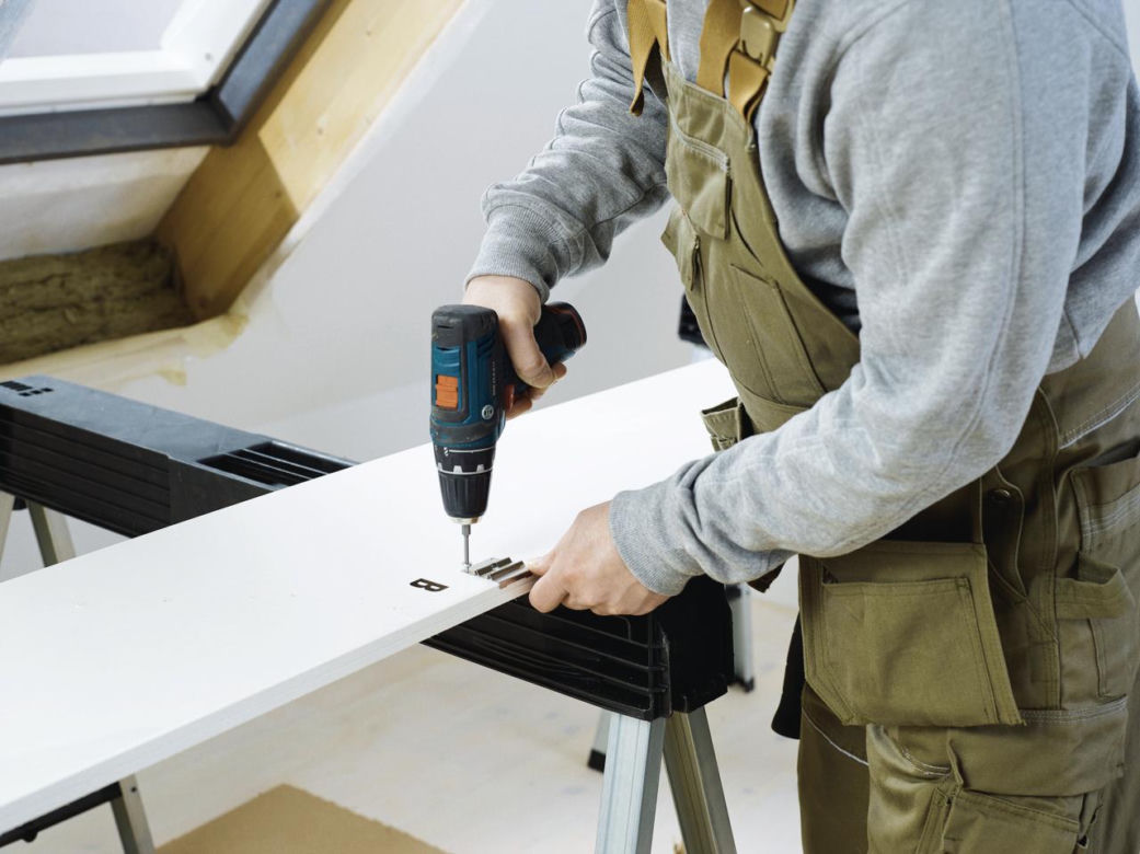

Elementy obudowy docina się, by dopasować je do kształtu otworu

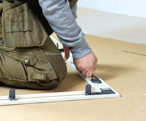

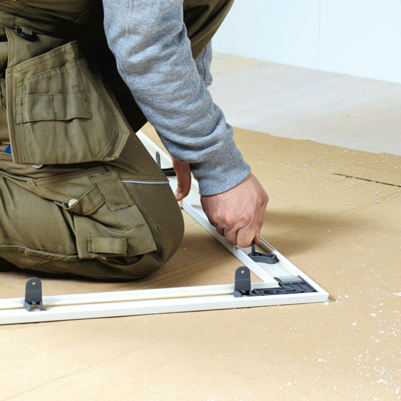

Korzystając z będących w zestawie łączników i kątowników, ramę składa się w całość

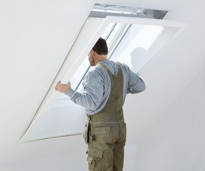

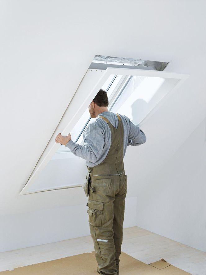

Ostatnią czynnością jest zmontowanie opaski maskującej, która wykończy glif na styku z zabudową skosów
