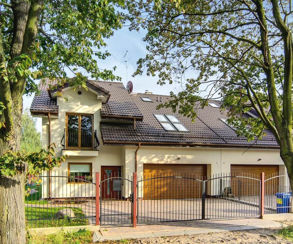

zespolenie 2 x 2 - okna dachowe w sypialni
Autor: Piotr Mastalerz, projekt: Udany – wariant I – Murator BCC122a, autor projektu: Mariusz Pawlak i Piotr Klasek Połączenie czterech okien dachowych w układzie 2 x 2, z uwagi na rozmiar, dobrze wygląda w pomieszczeniach bez ścianki kolankowej i z dużą powierzchnią skosów

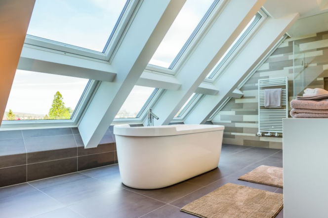

zespolenie okien dachowych w łazience
Autor: ROTO/ Materiały prasowe W zespoleniach obowiązuje ład wymiarowy. W rzędach można łączyć okna o takiej samej wysokości, a w kolumnach - o takiej samej szerokości. Wszystkie okna powinny być wykonane z tego samego materiału

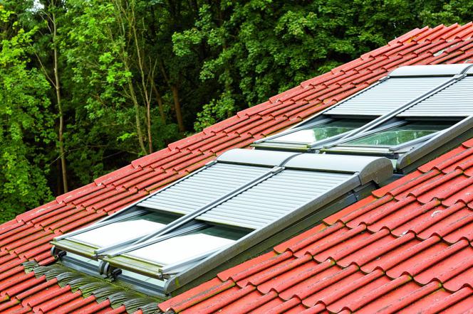

osłony zewnętrzne na oknach dachowych w zespoleniu
Autor: Velux/ Materiały prasowe Na oknach zamontowanych obok siebie można instalować przesłony zewnętrzne i wewnętrzne. Jeśli planujemy rolety zewnętrzne, odstęp w pionie powinien być większy od standardowego
