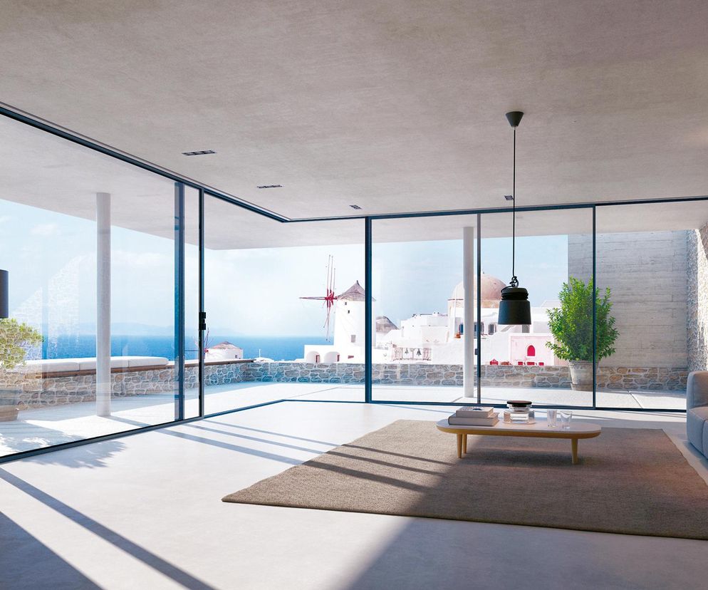

aluminiowe
Autor: YAWAL/ Materiały prasowe System Yawal Moreview wielkogabarytowych drzwi przesuwnych o wąskich profilach ukrytych w posadzce, ścianach i suficie. Widoczna szerokość słupka na zejściu skrzydeł wynosi zaledwie 27 mm, a szklenie w narożniku można połączyć pod dowolnym kątem
