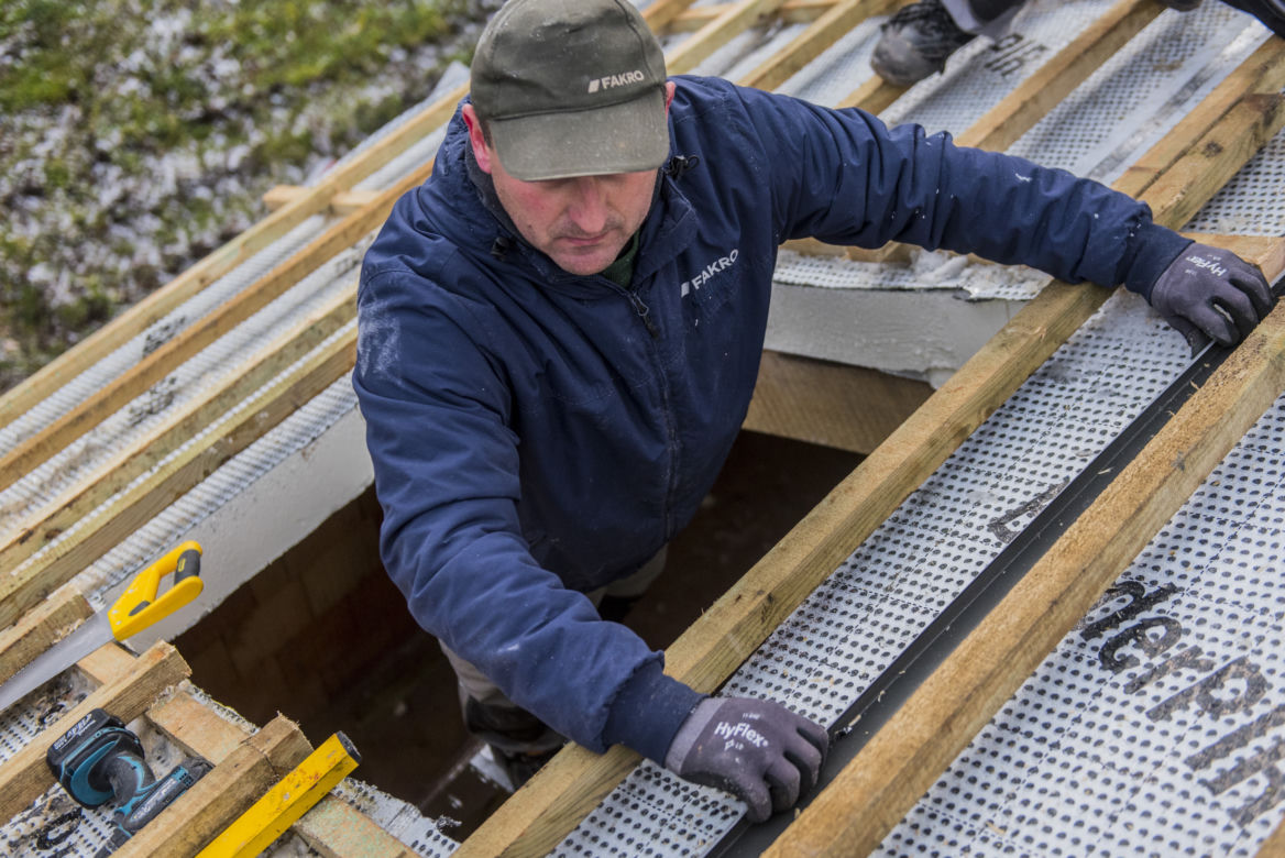

Przygotowując odpowiedniej wielkości otwór pod montaż okna należy wyciąć docieplenie, rozciąć folię dachową oraz wyciąć łaty

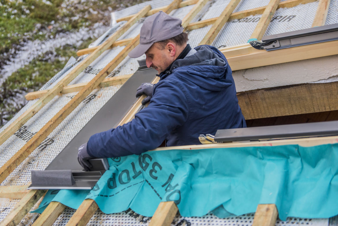

Przykręcamy dodatkowe łaty montażowe, na których będziemy montować okno. Łata dolna musi być dokładnie wypoziomowana. Nad oknem montujemy rynienkę odwadniającą
Autor: FAKRO/ Materiały prasowe

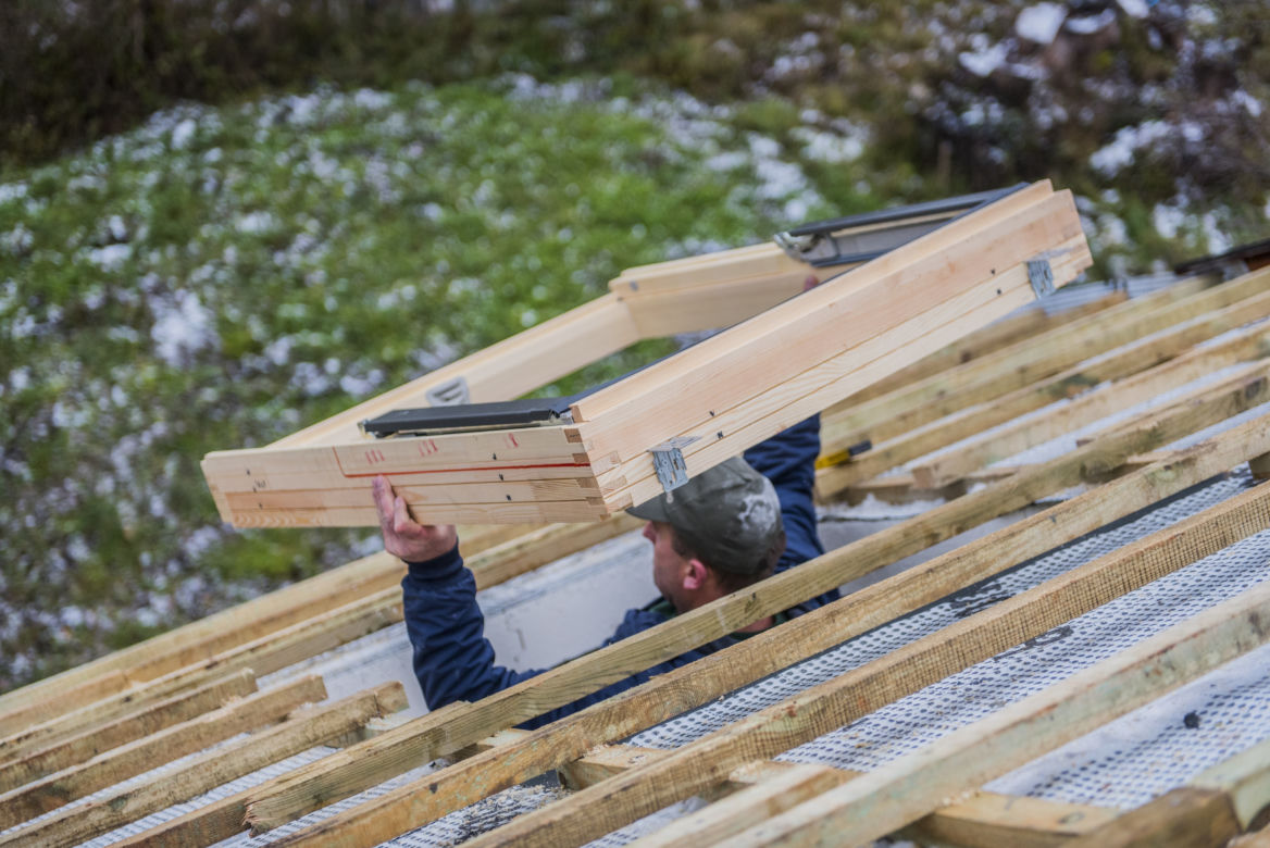

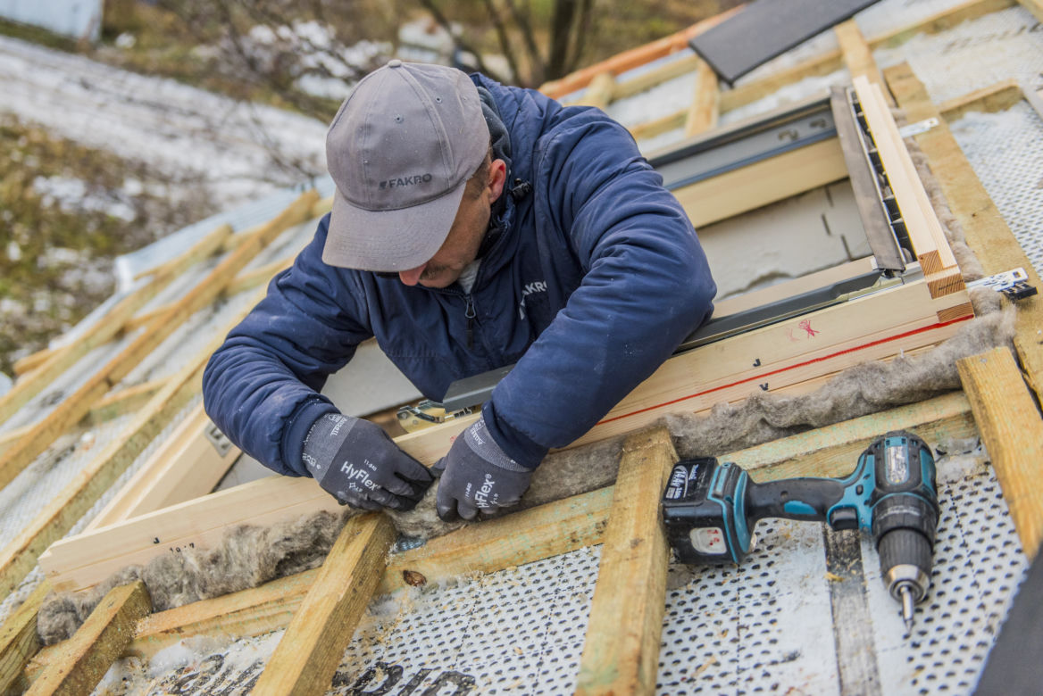

Do ościeżnicy okna przykręcamy kątowniki montażowe, a następnie umieszczamy ościeżnicę w przygotowanym otworze. Rowek na ościeżnicy oznaczający wybraną głębokość montażu okna 'N', 'V', lub 'J' – powinien pokrywać się z górną powierzchnią łat

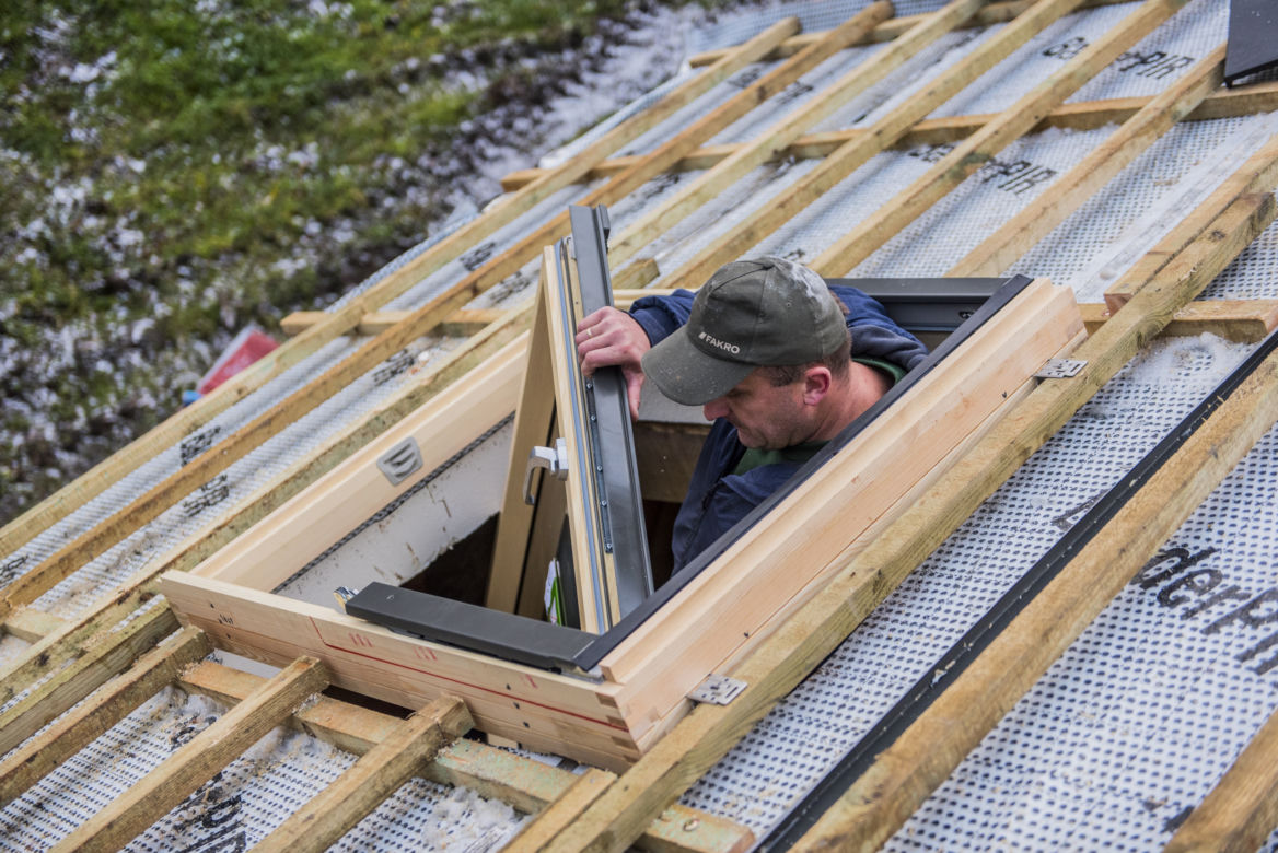

Przykręcamy dolne kątowniki oraz wkładamy skrzydło, aby sprawdzić czy poziome i pionowe szczeliny między skrzydłem i ościeżnicą są jednakowe na całej szerokości i wysokości. Następnie przykręcamy górne kątowniki i wyjmujemy skrzydło

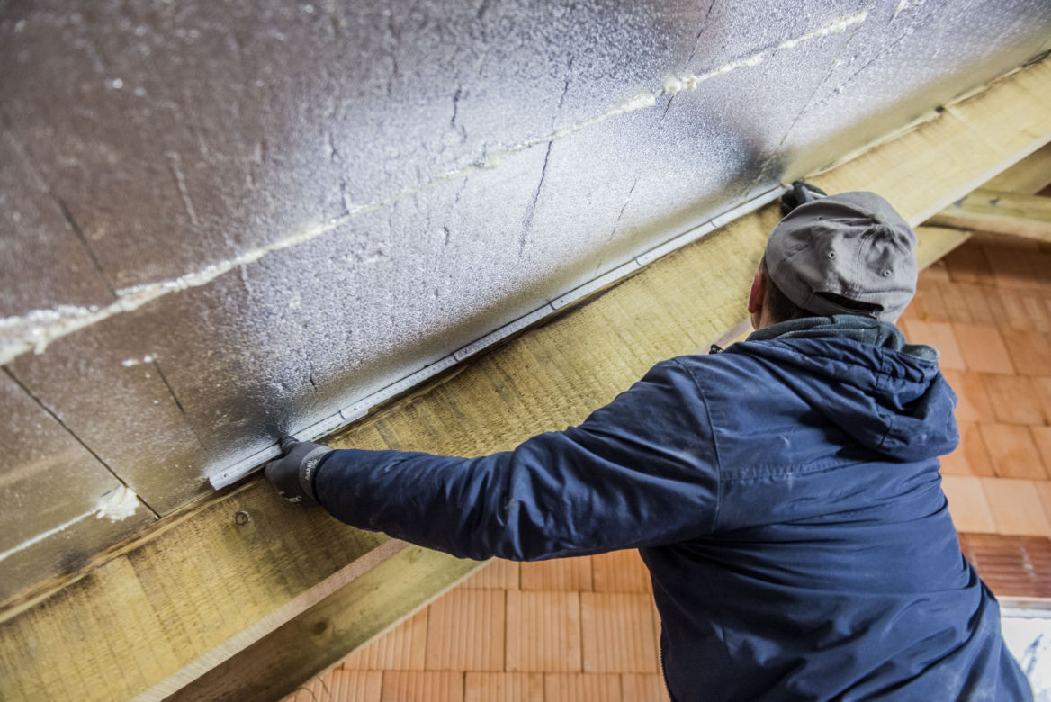

W celu prawidłowego docieplenia okna wypełniamy przestrzeń między ościeżnicą a krokwią materiałem termoizolacyjnym znajdującym się np. w zestawie XDP

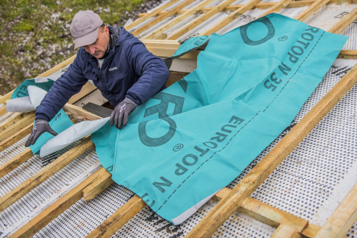

Zakładamy kołnierz paroprzepuszczalny z zestawu XDP zapewniający szczelne połączenie okna z warstwą wstępnego krycia oraz chroniący materiał termoizolacyjny przed zawilgoceniem

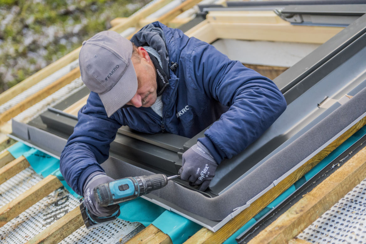

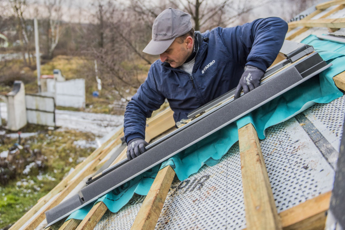

Montaż kołnierza uszczelniającego zaczynamy od zamontowania dolnego elementu z fartuchem elastycznym. Następnie montujemy pozostałe elementy kołnierza

Mocujemy boczne elementy kołnierza i przykręcamy profile kryjące boki ościeżnicy

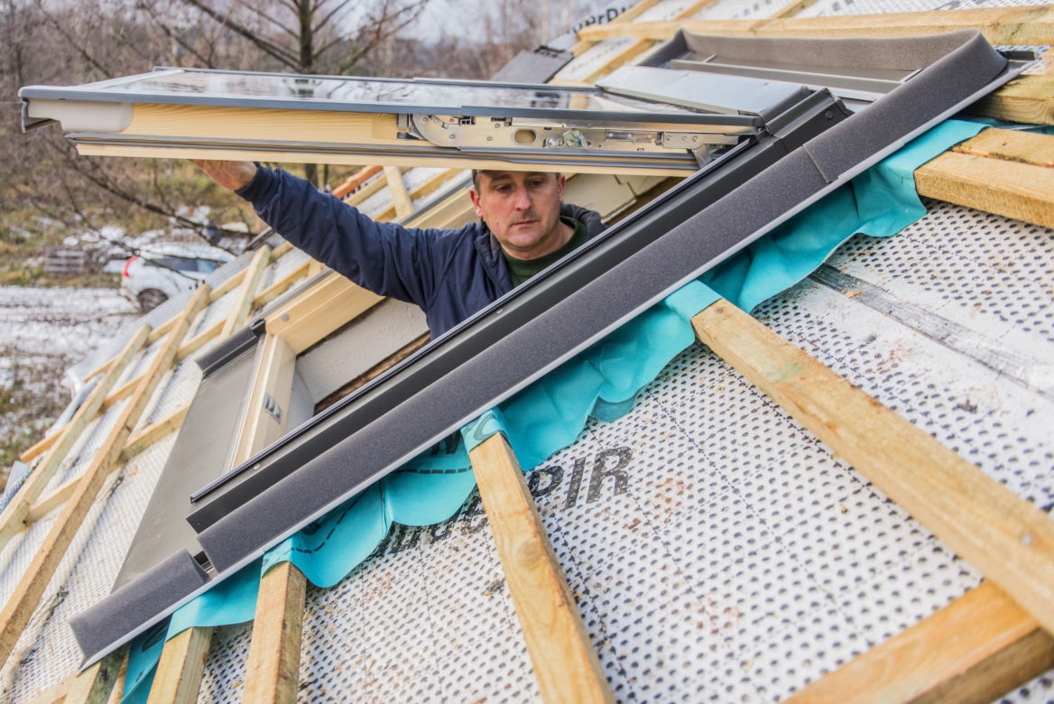

Na końcu ponownie montujemy skrzydło i sprawdzamy poprawność funkcjonowania okna
