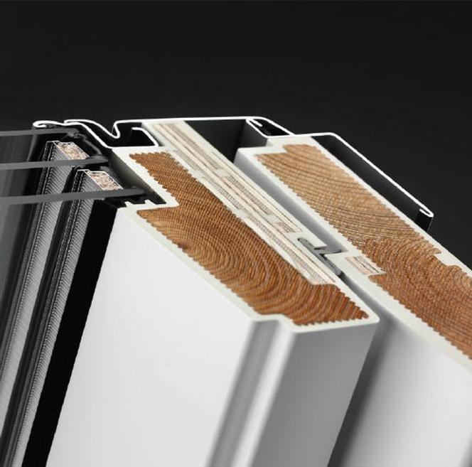

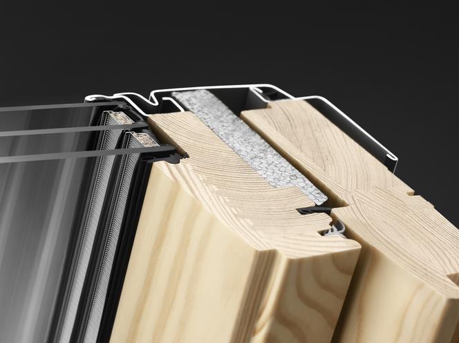

Okna dachowe z drewna
Okna dachowe najdłużej są wykonywane z drewna, zwykle sosnowego. To materiał naturalny o wysokich parametrach wytrzymałościowych. Do budowy profili okiennych stosuje się kilkuwarstwową klejonkę, która najpierw jest wysuszona i impregnowana ciśnieniowo. Dzięki klejeniu warstwowemu i na długość drewno jest odporne na odkształcenia pod wpływem obciążeń mechanicznych. Drewno klejone ma lepsze parametry wytrzymałościowe niż profile lite. To ważne, ponieważ konstrukcja dachu stale pracuje - nieustannie reaguje na obciążenia, napór wiatru. Z tego względu uważa się, że drewniane okna dachowe to jest najlepsze rozwiązanie – jest wykonane z takiego samego materiału jak konstrukcja, w którą jest wstawione. Będzie najlepiej z nią współpracować.
Okna dachowe FAKRO
Autor: FAKRO/ Materiały prasowe O trwałości okien dachowych FAKRO decyduje między innymi specjalnie dobrane, najwyższej jakości drewno sosnowe, klejone warstwowo, impregnowane próżniowo i kilkukrotnie malowane ekologicznym lakierem akrylowym w kolorze naturalnym oraz w kolorze białym
Drewno jest zabezpieczane kilkoma warstwami transparentnego lakieru, żeby zachować naturalny wygląd. Okna dachowe z drewna we wnętrzu mają więc jasne ramy. Po latach użytkowania drewniane profile można odnowić. Po zeszlifowaniu starej powłoki można je na nowo pomalować lakierem bezbarwnym lub farbą kryjącą do drewna.

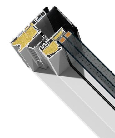

Okna dachowe z PCV
Profile PCV powszechnie wykorzystywane do produkcji okien elewacyjnych są stosowane także do wykonywania okien dachowych. Profile wielokomorowe, najlepiej o grubych ściankach - klasy A, mają wzmocnienia stalowe, dzięki czemu mają większą wytrzymałość mechaniczną. W najcieplejszych profilach mogą być konieczne wkładki z materiału termoizolacyjnego. PCV jest tworzywem mocnym i trwałym, odpornym na czynniki atmosferyczne. PCV nie wchłania wilgoci, więc takie okna również można zamontować w łazience lub kuchni.
Profile z PCV są koloru białego, mogą być okleinowane, tak żeby zyskały wygląd drewnopodobny. Ich konserwacja jest podobna jak w przypadku okien dachowych z powłoką poliuretanową.
Okna dachowe Fakro
Autor: FAKRO/ Materiały prasowe Wielokomorowe profile PVC w kolorze białym wzmocnione rdzeniami stalowymi

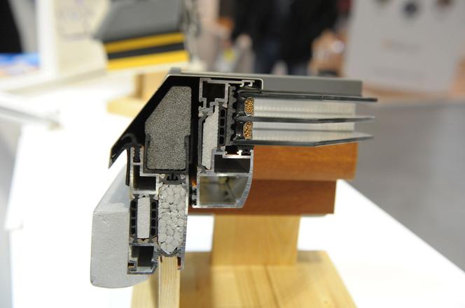

Okna dachowe z aluminium
Tak jak w oknach z PCV, naturalną koleją rzeczy było zastosowanie profli aluminiowych do budowy okien połaciowych. Profile z aluminium są zimne i dobrze przewodzą ciepło. Żeby zapobiec ucieczce ciepła z poddasza konieczne jest zastosowanie w nich przekładek z materiału z tworzywa sztucznego przerywającego przewodzenie ciepła oraz wypełnienie ich materiałem termoizolacyjnym. Dodatkowo materiał ociepleniowy znajduje się pod oblachowaniem oraz wokół profili w przestrzeni, która służy do montażu okna w połaci. Dzięki takim rozwiązaniom okna dachowe z aluminium osiągają dobre parametry cieplne.
Profile z aluminium są lekkie, mocne, sztywne i odporne na czynniki atmosferyczne oraz uszkodzenia. Nie ulegają korozji. Są łatwe do utrzymania w czystości. Można je malować proszkowo na kolory z palety RAL lub wzory drewnopododobne oraz aluminium anodowanego, więc jeśli chcemy mieć kolorowe okna dachowe po stronie wnętrza poddasza, najlepiej wybrać te z aluminium.
Tak jak w innych konstrukcjach profile aluminiowe po stronie zewnętrznej są osłonięte oblachowaniem z aluminium.
Okna dachowe Fakro
Autor: FAKRO/ Materiały prasowe Z zewnątrz okno dachowe osłonięte jest tłoczonymi profilami z blachy aluminiowej powlekanej modyfikowanym poliestrem, odpornym na działanie czynników atmosferycznych i promieni UV
