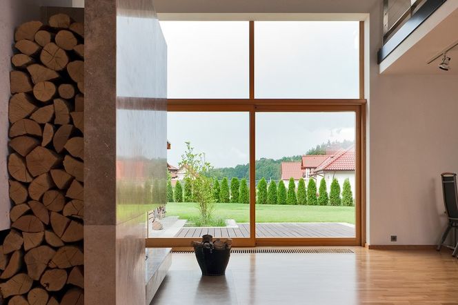

Okno drewniane
Autor: Marcin Czechowicz, projekt: Sławomir Hryniewicz Z drewna można budować przeszklenia wyższe niż standardowa kondygnacja, ale w takim wypadku potrzebne są grubsze profile i przewiązki
Drewno jest zawsze modne, pasuje do wszystkiego i dlatego okna drewniane są wybierane nie tylko przez zwolenników klasyki, ale ze względu na autentyczny charakter naturalnego surowca są cenione także przez projektantów nowoczesnych domów. Profile drewniane są sztywne, bardzo mocne i wytrzymałe. Można z nich bez dodatkowych wzmocnień budować wielkie skrzydła. W oknach drewnianych montuje się takie same pakiety szybowe, okucia o takich samych funkcjach, takie same uszczelki jak w oknach z plastiku. Okna drewniane osiągają też podobne parametry termoizolacyjne. Dlaczego okna drewniane są droższe? Bo materiał i wykonanie więcej kosztują. Pracochłonność jest większa, ponieważ produkcja okien z drewna jest mniej zautomatyzowana niż w wypadku plastikowych. Ale stolarkę okienną kupuje się na lata. Przy odpowiedniej konserwacji i regularnym dbaniu o ich stan okna drewniane mogą służyć nawet 100 lat!
