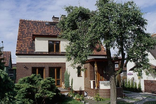

Autor: Piotr Mastalerz, projekt przebudowy Damian Kałdonek Przykład okien w starym domu ocieplonym styropianem i wełną mineralną. Po remoncie głębokość zewnętrznej wnęki okiennej zmieniła się

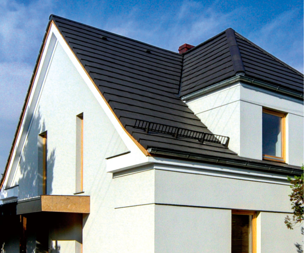

Nowe okna w starej willi
Autor: Andrzej Szandomirski Modernistyczna willa z 1936 r. Właściciele odnowili ją po konserwatorsku, starając się zmieniać jak najmniej. Dlatego zdecydowali się nie ocieplać ścian. Wszystkie okna są nowe

Autor: Andrzej Szandomirski Kiedy nowe okna montuje się w tym samym miejscu w murze, a następnie dociepla ściany, okna zagłębiają się w elewacji. Do wnętrza dostaje się mniej światła. Jest to szczególnie widoczne w przypadku okien małych lub wąskich
Miejsce osadzenia okna w ścianie
W wyniku wymiany okien może się zmienić głębokość ościeży, choćby dlatego, że nowe okna mają inną grubość niż stare. Innym ważnym powodem powiększenia wnęki okiennej we wnętrzu może być osadzenie nowego okna w innej płaszczyźnie niż poprzednio – bliżej zewnętrznej krawędzi muru. Do takiej decyzji skłania zamiar ocieplenia elewacji.Jeżeli wymiana okien jest początkiem generalnego remontu domu i zamierzamy położyć na ścianach warstwę izolacji, powinniśmy poważnie rozważyć miejsce ich zamontowania. Warto wysunąć je ku zewnętrzu co najmniej do linii skutych węgarków (wtedy płyty ocieplenia przykrywają równą warstwą mur i ościeżnicę) lub wręcz oprzeć na kotwach w taki sposób, by znalazły się przed murem otulone warstwą ocieplenia. Takie położenie okien zwiększa skuteczność termomodernizacji, bo ogranicza straty ciepła na styku z murem.
Jest jeszcze inny ważny argument. Jeśli do elewacji dodamy od zewnątrz kilkanaście centymetrów ocieplenia, a pozostawiamy okna w starym położeniu, to będą one znacznie cofnięte względem płaszczyzny ściany. Głębokie ościeża zewnętrzne zmniejszają ilość światła wpadającego do wnętrza i ograniczają widok z domu. Zmieniają też wygląd elewacji, w której okna zagłębiają się w zacienionych „oczodołach”. Przesunięcie okien ku zewnętrznej krawędzi ściany chroni przed tym efektem.Poszerzają się wtedy wnęki od strony wnętrza domu, ale ma to więcej zalet niż wad. Wymaga to wprawdzie przeprowadzenia wielu napraw i wymiany parapetów, ale po wykończeniu zyskujemy w głębszych wnękach okiennych ładne, dodatkowe przestrzenie, a w domu na pewno będzie dużo cieplej. Głębokie parapety  przydadzą się nie tylko na kwiaty – dzięki nim otwarte skrzydła okien będą mniej zawadzać w pomieszczeniu, a widok na zewnątrz będzie szerszy.
