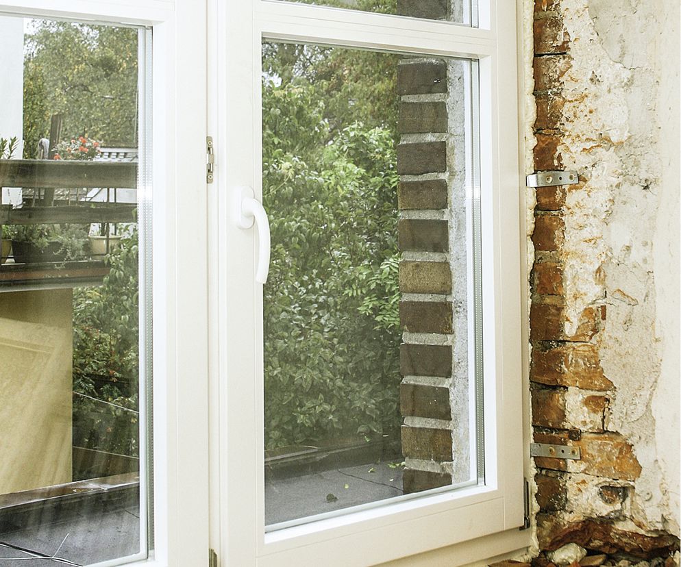

Autor: Andrzej Szandomirski Jak wybrać najlepsze okno pionowe? Stare okna wymieńmy na takie, których współczynnik Uw wynosi 0,6-1,0 W/(m2. K)
Najlepiej, gdy usuwanie starych okien i montaż nowych zaplanujemy przed ocieplaniem ścian. Nie uszkodzimy wówczas przypadkowo nowej elewacji oraz – co najważniejsze – uda się nam zamontować ościeżnice w najbardziej właściwym miejscu, czyli przy samym licu ściany lub nawet poza nim.
