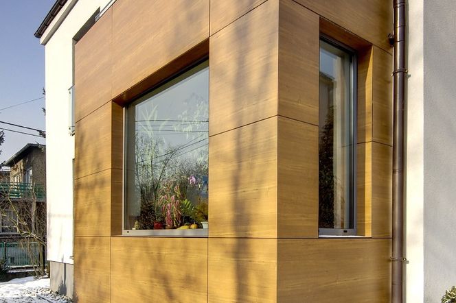

Autor: Piotr Mastalerz Profile aluminiowe są bardzo trwałe i nie wymagają konserwacji. W tym domu współgrają stylistycznie z elementami wykończenia bryły. Projekt domu i wnętrz: Judyta Banasiak-Słomiany, Adam Słomiany
