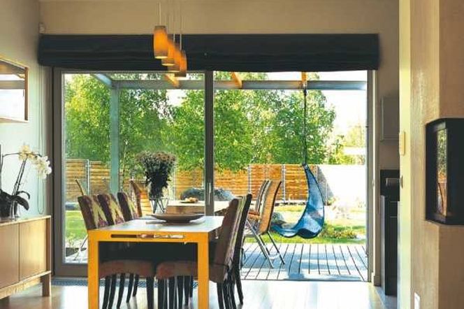

Drzwi przesuwne
Autor: Andrzej Szandomirski Skrzydła drzwi przesuwnych mogą być większe niż drzwi rozwieralnych. Po otwarciu nie zajmują przestrzeni we wnętrzu, a więc można ją zagospodarować bez ograniczeń. Ale otwarte skrzydło pozostaje w świetle otworu
