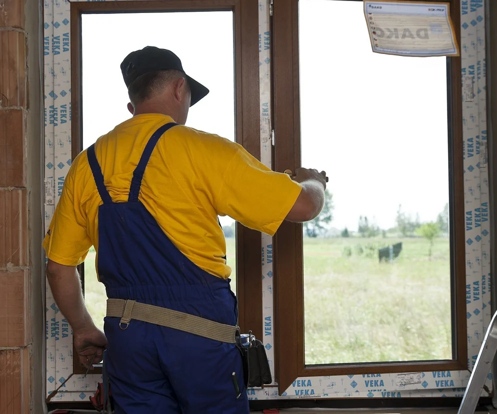

Montaż okien
Autor: Marcin Czechowicz Zadaniem montażysty jest wyregulowanie okuć, tak żeby okno sprawnie otwierało się i zamykało
