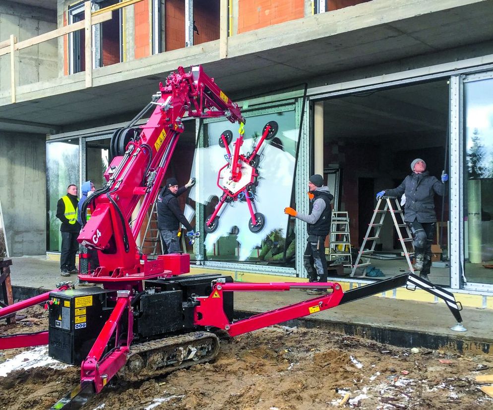

Autor: MULTIKO ARCHITEKTURA OKIEN/ Materiały prasowe Pneumatyczny dźwig z przyssawkami do montażu szkła to sprzęt ułatwiający przenoszenie i montaż pakietów szybowych. Tego typu urządzenia stają się powoli standardem dla firm lubiących wyzwania i realizację trudnych projektów

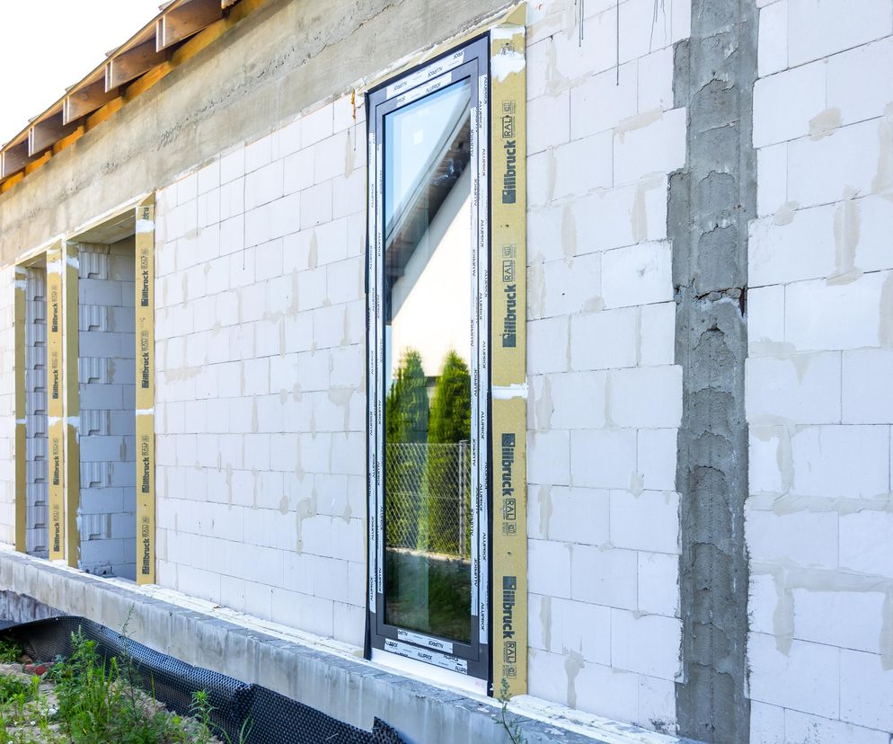

Montaż mechaniczny i uszczelnienie dużego okna
Wypełnienie szczeliny między ramą okienną a murem pianą poliuretanową nie jest i nie powinno być traktowane jako mocowanie okna. Do tego celu służą elementy wykonane ze stali zabezpieczonej antykorozyjnie: kotwy, konsole, kątowniki - jako montaż pośredni, a także dyble przechodzące przez ościeżnice - jako mocowanie bezpośrednie. Przenoszą one zarówno ciężar stolarki, jak i inne siły działające na okno, które są tym większe, im większą powierzchnię ono ma, np. wywołane rozszerzalnością liniową ram, parciem i ssaniem wiatru. Elementy mocujące rozmieszcza się po całym obwodzie ram, zazwyczaj co 50 cm, lecz nie rzadziej niż co 70 cm w przypadku ram z PCW i 80 cm w przypadku ram z drewna i aluminium.
Przeczytaj też:
Istotne jest także zabezpieczenie izolacji wypełniającej szczelinę między oknem a murem przed szkodliwym oddziaływaniem wody. Poprawia to także szczelność połączenia oraz wydłuża żywotność piany poliuretanowej. W tym celu osłania się ją od zewnątrz i od wewnątrz odpowiednimi materiałami, dobranymi zgodnie z zasadą „szczelniej wewnątrz niż na zewnątrz”. Od strony pomieszczenia zabezpieczenie musi być paroszczelne, by blokować przenikanie wilgoci z powietrza znajdującego się wewnątrz. Wykorzystuje się do tego taśmy lub folie w płynie, które rozprowadza się bezpośrednio na pianie. Osłona zewnętrzna powinna chronić pianę przed działaniem wody, a jednocześnie być paroprzepuszczalna w kierunku zewnętrznym. Takie właściwości mają fartuchy EPDM, które dokleja się do ram okiennych i do muru wokół otworu przed osłonięciem połączenia ociepleniem. Jedynie montaż z wykonaniem takich warstw na wszystkich czterech bokach przeszklenia można uznać za poprawny oraz dający gwarancję szczelności i izolacyjności termicznej i akustycznej.
montaż dużego okna przy użyciu dźwigu
Autor: MULTIKO ARCHITEKTURA OKIEN/ Materiały prasowe Duże okna przyjeżdżają na budowę w kilku elementach. Ułatwia to ich przeniesienie w miejsce wbudowania i montaż. Aby nie uszkodzić ciężkich elementów, montażyści korzystają z profesjonalnych maszyn
Montaż pakietów szybowych w dużych oknach
Coraz częściej wielkogabarytowe przeszklenia, ważące po kilkaset kilogramów, są przywożone na budowę w elementach - osobno ramy i osobno skrzydła, a nawet pakiety szybowe. Ułatwia to montażystom bezpieczne przeniesienie na miejsce wbudowania. Jednak montażu konstrukcji o wielkim gabarycie nie sposób sobie wyobrazić bez pomocy urządzeń mechanicznych: dźwigu, podnośnika, manipulatorów, przyssawek do szkła.
Ze względów technologicznych w pakietach szybowych przeszkleń wielkogabarytowych montuje się czasem tafle szkła o grubości 10 mm. W takim przypadku jedno pole konstrukcji okiennej ma ciężar nawet powyżej jednej tony. Montażu takiej konstrukcji może się podjąć jedynie wyspecjalizowana firma dysponująca profesjonalnym sprzętem.
