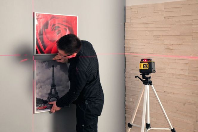

Autor: Kalbar Pionowa kreska ułatwi zawieszanie obrazków w jednej linii w poziomie lub pionie

Niwelator laserowy jest urządzeniem elektrycznym działającym na baterie. To rodzaj laserowej poziomnicy. Emituje idealnie równą wiązkę promieni laserowych, która wyświetla się na ścianie w postaci cienkiej czerwonej linii. Wzdłuż niej można mocować różne przedmioty, przyklejać pasy taśmy lub tapety. Dzięki niej ocenimy też, czy pion i poziom zostały dobrze wyznaczone. Przyda się więc nie tylko wtedy, gdy sami będziemy coś robić. Pomoże nam również sprawdzić poprawność prac wykonanych przez zatrudnionych fachowców. Niwelatora możemy używać zarówno w pomieszczeniach, jak i na zewnątrz. Kreska pozostaje dobrze widoczna, nawet gdy słońce mocno świeci.

Linię lasera można ustawić nie tylko idealnie poziomo lub pionowo, ale również skośnie. Trzeba w tym celu przekręcić w bok korpus urządzenia i zablokować jego położenie. Niwelator może wyświetlać jednocześnie linię poziomą i krzyżującą się z nią linię pionową. Ma szeroki zakres emisji promieni. Wyświetla poziomą kreskę wokół siebie, w promieniu 360°. Widać ją więc na ścianie na wprost narzędzia, ale także po bokach i z tyłu. Ważna jest też maksymalna długość promienia. Im jest większa, tym dalej zdołamy odejść z urządzeniem od ściany bez utraty widoczności linii.
