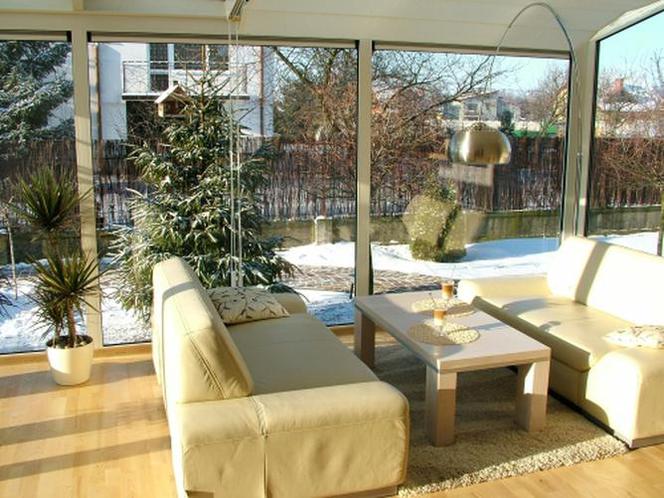

Lokalizacja ogrodu zimowego
Niekiedy mamy ograniczony wpływ na lokalizację ogrodu zimowego, bo wynika ona na przykład z położenia albo wielkości działki. Czy to oznacza, że mamy z niego zrezygnować? Niekoniecznie, ponieważ ogród zimowy zbudowany przy każdej z czterech ścian budynku ma zarówno zalety, jak i wady.
  • Strona południowa. Słoneczna, łatwo się nagrzewa i kumuluje ciepło, dzięki czemu możliwe jest zmniejszenie kosztów ogrzewania nie tylko ogrodu zimowego, ale też przylegających doń pomieszczeń. Dostatek światła sprzyja wzrostowi roślin. Niestety, latem promienie słońca silnie grzejące przez szybę mogą przypalać ich liście, a temperatura wewnątrz przeszklonego pomieszczenia może przekraczać 600C. Konieczne jest więc jego zacienianie oraz możliwość sprawnego wietrzenia. Przegrzewaniu ogrodu zimowego mogą przeciwdziałać posadzone w pobliżu drzewa liściaste. Latem dają cień, natomiast zimą ich nagie konary nie utrudniają dostępu światłu.
  • Strona północna. Doskonała na gabinet, jadalnię, atelier. Chłodna, nie wymaga cieniowania latem. Rozproszone światło słoneczne oraz wpadające rano i wieczorem przez wschodnią i zachodnią ścianę ogrodu zimowego promienie słońca wystarczają do dobrego wzrostu roślin cieniolubnych. Niestety, zimą ogrzanie pomieszczenia od strony północnej pochłania więcej kosztów niż ogrzanie pomieszczeń zlokalizowanych przy innych ścianach budynku.
  • Strona wschodnia. Wystarczająco słoneczna, zapewnia roślinom doskonałe warunki wzrostu. Rozświetlone rano, a chłodne po południu przeszklone pomieszczenie sprzyja też relaksowi. Zazwyczaj się nie przegrzewa, nawet w upalne lato, ponieważ poranne słońce zwykle nie praży mocno. Nie jest więc konieczne montowanie rolet czy zasłon ocieniających wnętrze.
  • Strona zachodnia. Zapewnia warunki słoneczne podobne do tych, jakie panują przy ścianie wschodniej. Ponieważ jednak popołudniowe słońce mocniej grzeje, latem w pomieszczeniu bywa gorąco. Konieczne jest więc jego ocienianie.

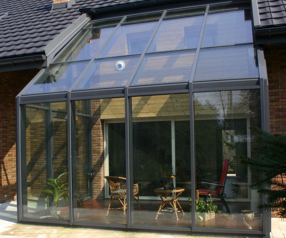

Ogród zimowy - ważny mocny szkielet
Konstrukcja ogrodu może być wykonana z drewna, aluminium lub z PCW. To ostatnie jednak najczęściej wzmacnia się aluminium. Trudno bowiem skonstruować mocny i trwały szkielet ogrodu z tworzywa sztucznego. Musi on przecież być odporny na wiatr, deszcz, mróz i upał, a także na wiele czynników mechanicznych – na przykład uderzenia.
  • Aluminium dzięki swoim zaletom króluje na rynku ogrodowym. Jest odporne na zmiany temperatury, wilgotności, nie ulega odkształceniom, nie pęka i nie rdzewieje. Jest lekkie, łatwe w montażu i daje się kształtować. Do tego można je wykończyć w dowolnym kolorze (metodą lakierowania proszkowego lub anodowania) albo zamaskować nakładkami drewnianymi lub z PCW. Aby profile aluminiowe były wystarczająco ciepłe, umieszcza się w nich przekładkę z tworzywa. Dzięki dużej wytrzymałości szerokość profili może być mniejsza niż 50 mm, co zwiększa powierzchnię szyb i nadaje konstrukcji smukły wygląd.
  • Drewno to tradycyjny materiał, bardzo wyrazisty i nadający wnętrzu przytulnego ciepła. Wykorzystuje się klejone drewno sosnowe, świerkowe lub meranti. Słupki i belki proste są klejone na wręby czołowe. Elementy łukowe składają się z kilku warstw wąskich listew, z których każda dodatkowo jest łączona na wręby. Taka forma zapewnia bardzo wysoką wytrzymałość i odporność, ale, niestety, zwiększa szerokość profilu – czasami nawet do kilkunastu centymetrów, co ogranicza światło szyby i przy niewielkich konstrukcjach daje wrażenie masywności. Profile są zabezpieczone podkładem i malowane lub lakierowane w wybranym odcieniu. Zewnętrzną ochroną przed czynnikami atmosferycznymi są kształtowniki aluminiowe i uszczelki. Z aluminium są też wykonane prowadnice, w których montuje się szyby.

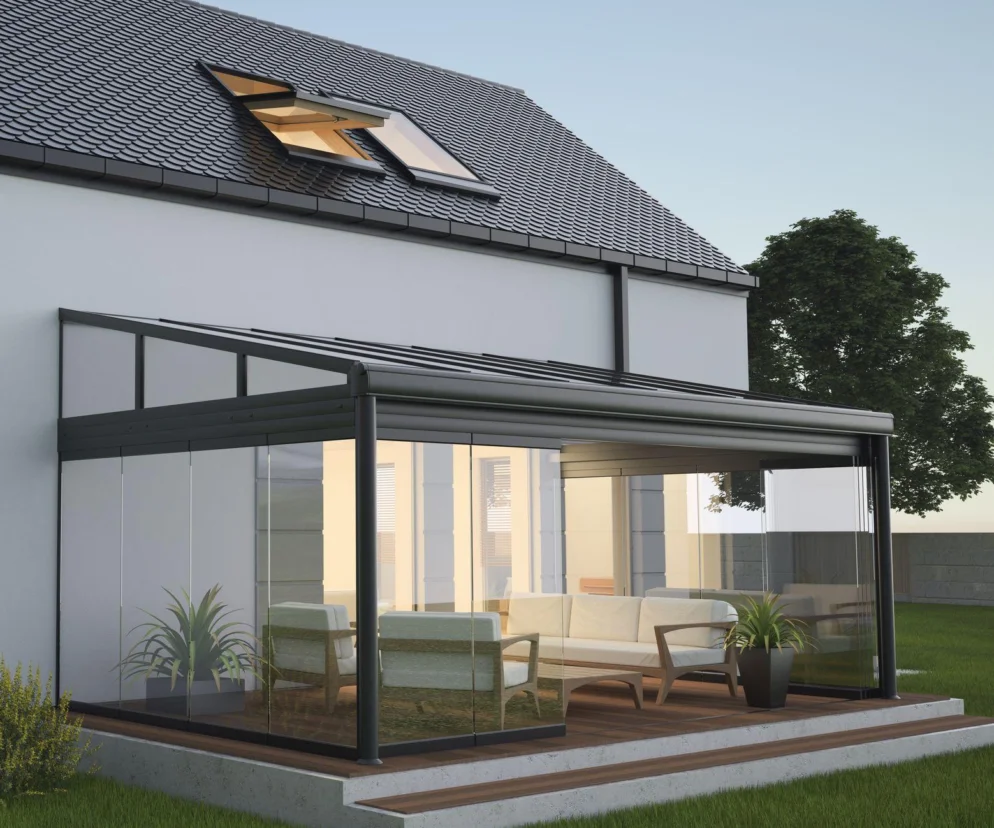

Dach ogrodu zimowego
Usztywnia szkielet ogrodu i jest narażony na największe obciążenia. Najczęściej jego nachylenie mieści się w granicach 7-45°, ale dachy o minimalnym kącie nachylenia nie sprawdzają się w polskim klimacie, nie tylko ze względów bezpieczeństwa. Podczas deszczu brud trudno się z nich spłukuje, pozostawia zacieki, a w zimie zalegający śnieg nie może samoistnie się zsunąć z płaskiego dachu i trzeba go usuwać ręcznie. Taki zalegający śnieg bardzo zaciemnia wnętrze ogrodu – a co za tym idzie, również pomieszczeń w domu. Od nachylenia dachu zależy ilość promieniowania słonecznego wpadającego do wnętrza ogrodu. Ogólną zasadą jest, że najwięcej słońca wpada przez przegrody ustawione prostopadle do kierunku promieni, a więc latem – gdy słońce jest wysoko, przez dachy o małym kącie nachylenia (10-15°), a zimą – gdy jest nisko – przez strome (powyżej 30°).

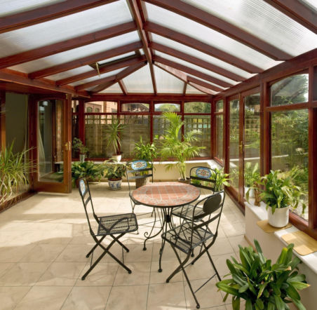

Podłoga w ogrodzie zimowym
W ogrodach zimowych zwykle kładzie się płytki terakotowe lub gresowe. Są łatwe do utrzymania w czystości, poza tym ich bogate wzornictwo daje wiele możliwości aranżacji. Bardzo efektownie wygląda posadzka kamienna. We wnętrzach pełniących funkcję salonu mogą to być płyty szlifowanego granitu, marmuru albo trawertynu, a w wypełnionych roślinami oranżeriach – kostki brukowe. Niekiedy są kładzione podłogi drewniane. Ciepłe, domowe, włączają ogród zimowy w przestrzeń mieszkalną budynku. Ponieważ jednak utrzymanie ich w czystości wymaga sporo pracy, nie sprawdzają się w oranżeriach, gdyż w trakcie pielęgnacji roślin łatwo o zabrudzenia.
Jeżeli ogród zimowy ma pełnić funkcję kipiącej zielenią oranżerii, warto zawczasu, jeszcze w trakcie budowy, zaplanować, gdzie będą się znajdowały rośliny. W tych miejscach można pozostawić w podłodze otwory. Wypełnione żyznym podłożem utworzą rabaty, na których rośliny będą miały wystarczająco dużo przestrzeni, żeby się swobodnie rozrastać. Wybierając materiał na podłogę, warto zwrócić uwagę na jego barwę. Jasna – rozświetla i powiększa optycznie pomieszczenie, a latem daje miłe wrażenie chłodu. Ciemna dodaje pomieszczeniu przytulności. Poza tym łatwo się nagrzewa i kumuluje ciepło (szczególnie ceramiczna), by potem powoli oddawać je atmosferze, co ma duże znaczenie zimą.
