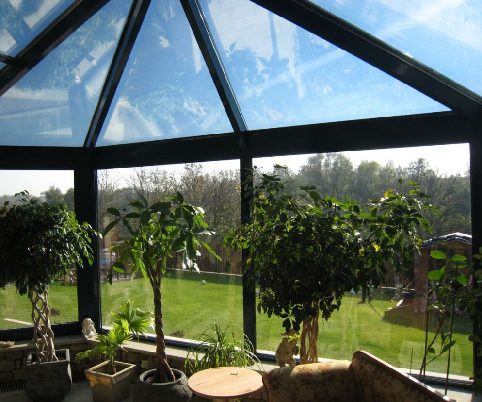

Ogród zimowy całoroczny
To one tak naprawdę zasługują na miano ogrodów zimowych, bo można z nich korzystać nawet w mroźne dni. Konstrukcja profili i szklenie szybami zespolonymi wypełnionymi argonem zapewniają niski współczynnik przenikania ciepła (około 2 W/m2K) oraz dobrą szczelność na przenikanie wody opadowej i wiatru. Dzięki temu klimat we wnętrzu ogrodu jest podobny do panującego w pozostałych pomieszczeniach.
Szyby przesądzają jednak o masie konstrukcji – ogród o powierzchni 20 m2 waży średnio 1,5-2 t, a to oznacza, że wymaga solidnego podparcia. Niewłaściwe przygotowanie podłoża lub jego zły stan techniczny mogą prowadzić do rozszczelnienia konstrukcji i pękania szyb (zwłaszcza w dachu). Dlatego całoroczne ogrody nie mogą być wznoszone jako zadaszenia balkonów opierane o ogrodzenie czy dostawiane do wystających części budynku.
Wymagają mocnych fundamentów i trwałego połączenia ze ścianą. Najlepiej, jeśli konstrukcję stawia się razem z budynkiem, ale jeśli ze względów finansowych nie można tego zrobić od razu, warto przynajmniej przygotować pod nią miejsce. Płyta fundamentowa może przez pewien czas służyć jako letni taras.
