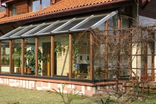

Autor: Andrzej Szandomirski Ogród zimowy jest przestrzenią buforową między ogrzewanymi pomieszczeniami a zimnym otoczeniem i przyczynia się do zmniejszenia strat ciepła domu
Ogród zimowy jest przestrzenią buforową między ogrzewanymi pomieszczeniami a zimnym otoczeniem i przyczynia się do zmniejszenia strat ciepła domu.
  • Jeśli zależy nam na zmniejszeniu zapotrzebowania na ciepło i mniejszych rachunkach za ogrzewanie, ogród zimowy powinien być zaprojektowany jako przestrzeń nieogrzewana. Wtedy jednak nie da się z niego korzystać zimą, ponieważ temperatura będzie w nim o mniej więcej 5 st. C wyższa od temperatury na zewnątrz.
  • Z kolei ogrzewanie ogrodu zimowego do temperatury takiej jak w pomieszczeniach mieszkalnych będzie drogie, ponieważ straty ciepła przez szyby są mniej więcej czterokrotnie większe niż przez ocieploną ścianę czy dach. Rozsądne jest zatem utrzymywanie tam temperatury na poziomie około 10 st. C.

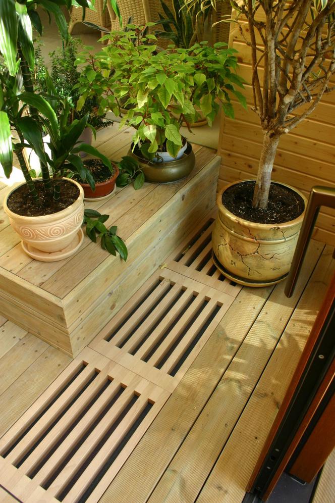

Zimą temperatura w nieogrzewanym ogrodzie zimowym może być wyższa od temperatury na zewnątrz jedynie o mniej więcej 5°C, więc z całą pewnością nie można liczyć, że będzie zawsze dodatnia. Aby zatem chronić przed mrozem znajdujące się tam rośliny, konieczne jest jego ogrzewanie. Ze względu na bardzo duże straty ciepła nie ma ono większego sensu jedynie w ogrodach sezonowych, a więc nieszczelnych.Do ogrzewania ogrodów zimowych najbardziej nadają się niskie grzejniki konwektorowe zamontowane wzdłuż cokołu, wokół szklanych ścian. Strumień ciepłego powietrza unoszącego się znad konwektorów zapobiega wtedy wykraplaniu się pary wodnej na powierzchni szyb. Jednocześnie unika się opadania strumienia zimnego powietrza od strony szyb w kierunku pomieszczenia. Takie ogrzewanie jest więc bardzo efektywne. Konwektory są niskie (wysokość od 7 do 28 cm), dzięki czemu tylko w niewielkim stopniu zakłócają widok na otoczenie ogrodu przez sięgające podłogi okna. Jeśli chcemy, by urządzeń grzewczych w ogóle nie było widać, możemy wybrać konwektory montowane w kanałach pod powierzchnią podłogi. Wówczas widoczny jest tylko zakrywający je ruszt.Konwektory podłącza się do instalacji centralnego ogrzewania tak jak wszystkie inne grzejniki w domu. Ważne jest, by były one regulowane osobnym termostatem. Wtedy w ogrodzie będzie można utrzymywać temperaturę inną niż w pozostałej części domu.

Autor: Andrzej Szandomirski Do ogrzewania ogrodu zimowego można zastosować konwektory ukryte we wnęce poniżej poziomu podłogi

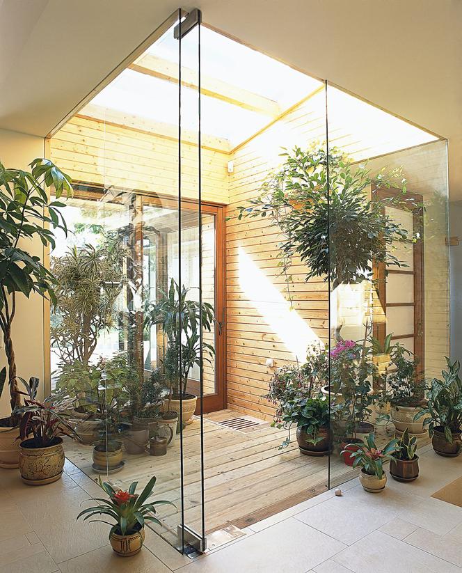

W ogrodzie zimowym jest duże ryzyko zamarznięcia wody w instalacji grzewczej. Jeśli ogrzewanie przestanie działać, to ze względu na duże straty ciepła przez okna i niewielką akumulacyjność ścian ogrodu bardzo szybko spadnie w nim temperatura. Zamarznięcie wody jest zwykle równoznaczne z pęknięciem rury, czyli z dużymi kłopotami. Dlatego jeśli centralne ogrzewanie nie jest wystarczająco niezawodne (na przykład gdy źródłem ciepła jest kocioł na paliwo stałe i nie można zagwarantować jego ciągłej pracy), zamiast niego lepiej zastosować w ogrodzie zimowym grzejniki elektryczne. Wprawdzie koszt eksploatacji takiego ogrzewania będzie większy, ale po uwzględnieniu kosztów ewentualnych napraw instalacji c.o. na pewno okaże się to opłacalne.Koszty ogrzewania ogrodu zimowego można obniżyć, instalując w nim wolno stojący piec na drewno – tak zwaną kozę, albo kominek. Nawet jeśli będziemy w nim palić tylko raz na jakiś czas, możemy w ten sposób obniżyć rachunki za drogie ogrzewanie elektryczne.
