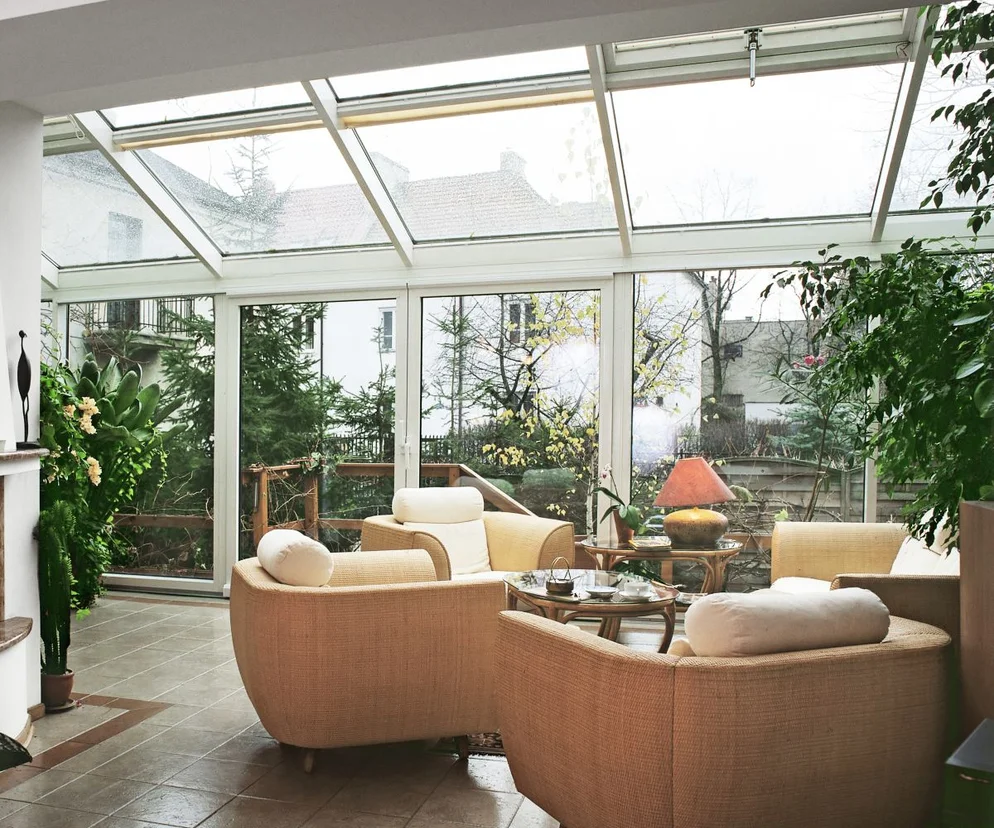

Autor: Andrzej Szandomirski Wentylację ogrodu zimowego umożliwiają m.in. okna

Intensywna wentylacja bardzo dobrze chroni wnętrze ogrodu zimowego przed przegrzewaniem. W lecie przegrzewanie jest tym częstsze, im pomieszczenie jest mniejsze, a zwłaszcza niższe. Najskuteczniejsze przewietrzanie odbywa się, gdy wywietrzniki znajdują się w dachu ogrodu, a w ścianach są otwory nawiewne. Ogrzane powietrze jest lżejsze od chłodnego, więc unosi się w kierunku dachu. Powstające w ten sposób podciśnienie powoduje napływ świeżego powietrza przez znajdujące się niżej nawiewniki. Ich funkcję mogą pełnić drzwi lub okna ogrodu zimowego. Taka naturalna wentylacja to system najprostszy i najtańszy.
Wymiary otworów wentylacyjnych muszą być obliczone indywidualnie dla każdego ogrodu zimowego, ponieważ zależą od jego usytuowania, wymiarów, wielkości powierzchni przeszklonych, kąta nachylenia dachu i materiałów, z jakich jest zbudowany. Aby latem temperatura powietrza wewnątrz ogrodu nie przekraczała 34°C, konieczna jest dziesięciokrotna wymiana całej objętości powietrza w ciągu godziny. Aby wywietrzniki w postaci unoszonych klap (okien dachowych) były skuteczne, na ogół muszą zająć znaczną część dachu, niemal na całej jego długości. Ich otwieranie i zamykanie bardzo ułatwiają napędy elektryczne. Do sterowania nimi można użyć termostatu powodującego samoczynne otwieranie i zamykanie klap po przekroczeniu ustalonych wartości temperatury.
