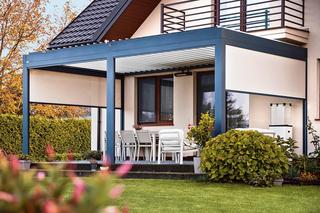

Ogród zimowy na tarasie – jak zrobić?
Pergole tarasowe mogą być wykonane z drewna (zwykle świerkowego), jednak znacznie częściej do ich budowy wykorzystywane są profile aluminiowe malowane proszkowo.
Do zalet drewna należy to, że jest naturalne, ciepłe w odbiorze i wszędzie pasuje, także do domów rustykalnych i o tradycyjnej architekturze. Niestety trzeba je regularnie impregnować.
Z kolei aluminium tworzy lekką i łatwą w montażu konstrukcję, jest trwałe, nie koroduje i nie wymaga konserwacji. Tego typu pergole mają bardziej nowoczesny dizajn, a ich dostępność na rynku jest zdecydowanie większa. Kolorystyka pergoli aluminiowych jest zwykle stonowana (przeważają biele i szarości), ale wiele firm umożliwia wybór dowolnej barwy z palety RAL. Pozwala to dopasować kolor do domu i otoczenia.
Pergole tarasowe oferowane są w gotowych modułach różnej wielkości, można je też łączyć, zwiększając zadaszoną powierzchnię. W sprzedaży są również pergole zamawiane na wymiar.
Osadza się je na fundamencie betonowym – jego rodzaj zależy przede wszystkim od pokrycia dachu, który wpływa na ciężar budowli. Mogą mieć konstrukcję wolno stojącą albo przyścienną. W tym drugim przypadku mocuje się je do elewacji podtynkowo w czasie budowy domu lub natynkowo (na przykład za pomocą kotew chemicznych), jeśli pergola planowana jest przy już ukończonym budynku.
Kupując pergolę, należy sprawdzić, czy jest odporna na silne podmuchy wiatru. Wysokiej jakości konstrukcje wytrzymują wiatr o prędkości 120-160 km/h.
Autor: TARASOLA/ Materiały prasowe Przyścienna aluminiowa pergola jest lekka i dobrze wpisuje się w przestrzeń ogrodu. Latem osłoni przed gorącym słońcem, jesienią po zamknięciu dachu z lameli i spuszczeniu rolet zamieni się w przytulne wnętrze

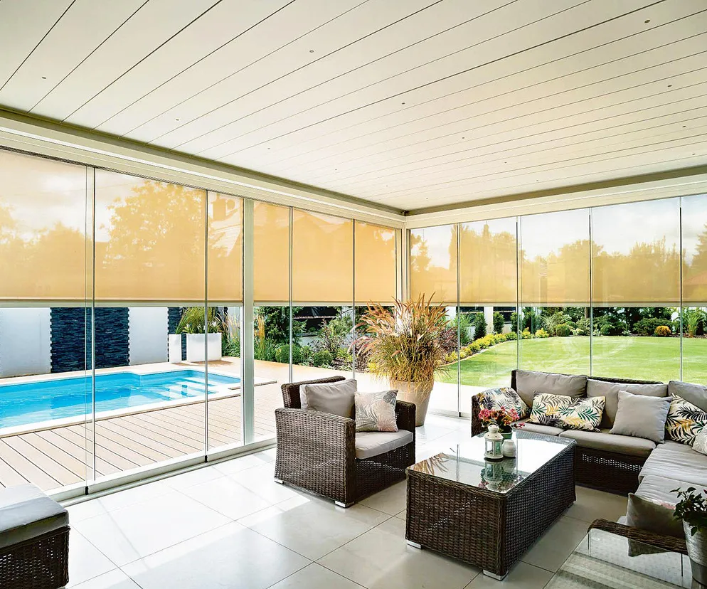

O tym, czy z tarasu będzie można korzystać także w zimne dni lata i chłodniejsze pory roku, w dużym stopniu decydują osłony boczne. Nawet cienkie płócienne ścianki zatrzymają wiatr, dzięki czemu na tarasie zrobi się nieco cieplej. Do wyboru są między innymi rolety tekstylne, żaluzje, przesuwne panele i przesuwne szyby.
  • Rolety tekstylne screen. Stosowane są przede wszystkim do osłony przed słońcem (często montuje się je razem z panelami szklanymi), ale chronią również nawet przed silnym wiatrem. Niektóre modele, według informacji podanych przed producentów, wytrzymują podmuchy wiatru dochodzące do 145 km/h. Wykonane są z trwałych tkanin powstałych z włókna szklanego i polichlorku winylu. Są odporne na zabrudzenia, promienie UV i inne czynniki atmosferyczne. Mają różny stopień przenikania światła, jednocześnie odznaczają się jednostronną przeziernością – pozwalają obserwować otoczenie, ale chronią przed wzrokiem wnętrze pergoli (po zapaleniu światła efekt znika). Kasety z rurą nawojową tkaniny montowane są pod górną belką pergoli, można też zamówić roletę zintegrowaną z pergolą – wtedy kaseta jest niewidoczna. Maksymalna wielkość rolety to 18 m². Może pracować z czujnikiem wiatrowym (chowa się przy zbyt intensywnym wietrze) i słonecznym (rozwija się na silnym słońcu), zgodnie z zaprogramowanymi parametrami.
  • Żaluzje. Zwykle są wykonane z drewna (sosna, świerk, modrzew syberyjski), ale mogą też być aluminiowe. Osadza się je w ramach, które zamocowane są na stałe w altanie. Otwiera się je i zamyka ręcznie.
  • Przesuwne panele. Umieszcza się je na prowadnicach, co umożliwia ich swobodne przemieszczanie na boki. Można je rozsunąć tak, żeby zamknęły przestrzeń wokół miejsca wypoczynku albo osłonić tylko jego wybrane fragmenty, ponieważ po zsunięciu panele chowają się za siebie. Ramy paneli są zrobione z aluminium. Ich wypełnienie może mieć postać ruchomych żaluzji drewnianych lub aluminiowych. Niekiedy żaluzja jest podzielona na dwie sekcje – górną i dolną, dzięki czemu jedną część można zamknąć, a drugą otworzyć. Jako wypełnienie paneli stosowane są również ażurowe lub pełne ekrany z drewna, aluminium lub tkaniny wykonanej z włókna szklanego.
  • Przesuwne szyby. Mają mechanizm działania podobny do paneli aluminiowych. Również poruszają się w aluminiowych prowadnicach za pomocą wózków jezdnych, odsłaniając lub zamykając przestrzeń miejsca wypoczynku. Dzięki bezramowemu systemowi są prawie niewidoczne, więc choć tworzą ścianę nieprzepuszczalną dla wiatru i deszczu, nie izolują tarasu z otoczenia. Stosowane są szyby ze szkła hartowanego grubości 8, 10, 12 mm.

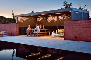

Pergolę warto wyposażyć w oświetlenie ledowe. Dzięki niemu będzie możliwe korzystanie z tarasu także po zmroku, który jesienią zapada bardzo szybko.

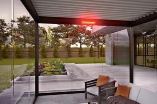

Jeśli taras ma służyć poza sezonem letnim, warto również pomyśleć o ogrzewaniu. Najlepiej sprawdzają się promienniki ciepła. Do wyboru są promienniki podczerwieni lub gazowe.
  • Promienniki podczerwieni po podłączeniu do prądu wytwarzają promienie podczerwone, które nie ogrzewają powietrza, ale działają bezpośrednio na ludzi (podobnie jak promienie słońca). Ich moc wynosi od 650 do 3000 W. W wielu urządzeniach można regulować stopień wykorzystania mocy, na przykład ustawiając go na 60, 80 lub 100%. Ich działanie jest odczuwalne od razu po włączeniu. Urządzenia te są bezpieczne i ekologiczne, można ich używać w zamkniętych pomieszczeniach. Do wyboru są promienniki naścienne, sufitowe oraz stojące w postaci lamp stołowych, podłogowych oraz parasoli grzewczych.  
