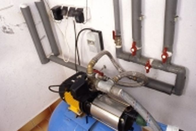

Warto zadbać o to, żeby instalacja grzewcza była prawidłowo dobrana i wykonana. Zapewnimy w ten sposób dłuższą jej żywotność i zaoszczędzimy na późniejszych kosztach jej eksploatacji.
Instalacja prawidłowo wykonana
Autor: ACV|Mariusz Bykowski|Piotr Mastalerz Instalacja prawidłowo wykonana
