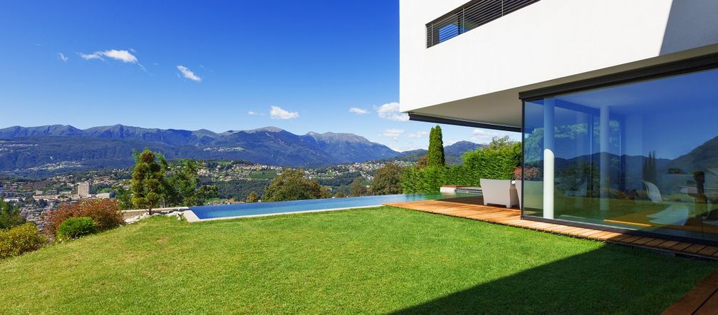

Okno Quadro
Autor: Archiwum serwisu Duże przeszklenia pozwalają otworzyć dom na ogród
