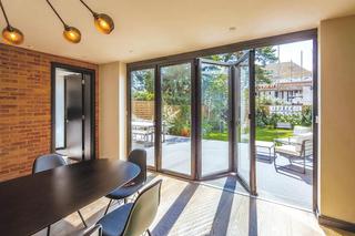

Skrzydła w tarasowych drzwiach harmonijkowych są połączone ze sobą zawiasami i poruszają się po szynach. Zwykle jedno z nich otwiera się także standardowo jako skrzydło rozwieralno-uchylne. Całą konstrukcję można złożyć – zsunąć na jedną lub na obie strony otworu, otwierając całą szerokość przeszklenia. Rozwiązanie to w połączeniu z niskim progiem pozwala uzyskać bardzo komfortowe wyjście na taras.
W tym systemie można również konstruować przeszklenia narożne.
Przeszklenie wykonane w systemie składano-przesuwnym zawsze ma więcej widocznych podziałów pionowych niż popularne konstrukcje przesuwne (PSK czy HS). Podziały w konstrukcji harmonijkowej tworzą ramy poszczególnych elementów – samo złożenie profili może wynosić 112 mm, a szczelina między skrzydłami jest niemal niewidoczna. Okna FST dają jednak gwarancję pełnego otwarcia – na całą szerokość otworu. Ograniczeniem może być miejsce potrzebne na złożone elementy (w zależności od zastosowanego systemu – wewnątrz lub na zewnątrz pomieszczenia), choć skrzydła zajmą z reguły pustą przestrzeń niezagospodarowanych naroży pomieszczeń.

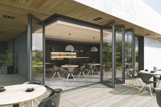

Przeszklenie w systemie FST ma kilka skrzydeł o wyglądzie i wymiarach zbliżonych do klasycznych drzwi balkonowych. Są one połączone zawiasami, a dzięki kółkom jezdnym przemieszczają się po prowadnicach górnych i dolnych.
Konstrukcja składano-przesuwna pozwala na wybór różnych konfiguracji skrzydeł. Najprostszy typ przeszklenia ma jedno skrzydło z okuciem RU (rozwieralno-uchylne) i dwa lub więcej skrzydeł nieotwieranych, które przy przesuwie składają się jak harmonijka. Przy czym skrzydło rozwieralne może być umieszczone z prawej lub lewej strony konstrukcji, a nawet w jej środku. Otwierać mogą się również wszystkie skrzydła wkomponowane w jednym ciągu. Dostępne są także rozwiązania z pierwszym skrzydłem służącym jako drzwi wejściowe, o konstrukcji niezależnej od pozostałych skrzydeł składanych.
Dodatkowo do wyboru są różne warianty otwierania. Po pierwsze decydujemy, czy skrzydła mają składać się do środka (na stronę pomieszczenia) czy na zewnątrz budynku. Konstrukcja może się zsuwać na wybraną stronę otworu (prawe lub lewe ościeże), a także rozsuwania skrzydeł na boki od środka (podobnie jak kurtyny). Rozwiązania zastosowane w oknach składano-przesuwnych pozwalają na różne sposoby regulować szerokość przejścia – od otwierania pojedynczych skrzydeł rozwieralnych przez dowolne zsuwanie całości.

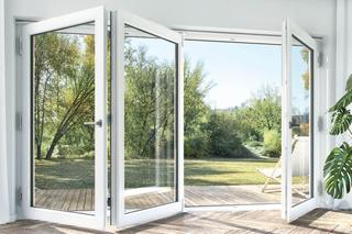

Żeby komfortowo użytkować okna składano-przesuwne, otwieranie i zamykanie nawet ciężkich skrzydeł musi przebiegać płynnie i bez wysiłku, a przy tym nie generować hałasu. Zasadniczo rozwiązania stosowane w oknach składano-przesuwnych bazują na okuciach obwiedniowych zamontowanych we wrębie skrzydła, takich jak w standardowych oknach fasadowych. Ponadto do zestawu należą wózki z zawieszeniem, szyny jezdne oraz próg (niektóre modele wyposażone są w zintegrowany profil wyrównawczy, który zwiększa komfort użytkowania). W górnej i dolnej części ościeżnicy są zamontowane zaczepy, które wraz z rolkami na skrzydle tworzą punkty ryglujące. Elementami łączącymi skrzydła w pionie są zawiasy z możliwością regulacji. Producenci stosują różne rozwiązania poprawiające komfort użytkowania okien FST, na przykład rolki jezdne w powłokach z tworzywa sztucznego z łożyskami kulkowymi w wózkach jezdnych i rolkach prowadzących, dzięki którym skrzydła poruszają się po szynach bardzo cicho. Dodatkowo szyny jezdne są chronione przed zabrudzeniem uszczelkami szczotkowymi.
Funkcje okuć i konfiguracje okien harmonijkowych
Okucia w drzwiach harmonijkowych charakteryzują się takimi samymi funkcjami jak w standardowych oknach. Dlatego i w tym wypadku za poprawne ich skonfigurowanie (dobór i montaż uwzględniający między innymi materiał ram i ciężar skrzydeł) odpowiada producent. Jednak to klient wybiera ich funkcjonalność zgodnie ze swoimi preferencjami. Może zdecydować się na zamontowanie elementów, które wpłyną na wygodniejszą obsługę (na przykład hamulec w klamce czy blokada jej błędnego położenia) oraz estetykę (model klamki), a także zwiększą bezpieczeństwo (podwyższą odporność na włamanie do klas RC2 i RC2N).
W zależności od zastosowanego systemu okuć możliwe są różne konfiguracje okien – niektórzy oferują nawet 68 wariantów otwierania. Mechanizmy pozwalają na montaż skrzydeł o masie od 80 do 150 kg. Mają one od 2,4 m do nawet 4,5 m wysokości, a szerokość od 45 cm do 1,5 m. Zoptymalizowana konstrukcja pozwala na łączenie od trzech do dziewięciu skrzydeł, dzięki czemu można uzyskać przejście o szerokości około 8 m. Indywidualnie opracowane rozwiązania bywają też większe, szerokość przeszklenia może dochodzić nawet do 14 m (16 skrzydeł – po osiem otwieranych na każdą ze stron).
