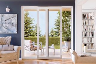

Drzwi PSK (Paralell Shiebe-Kipp)
To drzwi uchylno-przesuwne. Ich skrzydło przed przesunięciem uchyla się do przodu i wysuwa z ościeżnicy. Porusza się po szynie, zamontowanej z boku ościeżnicy, a nie w podłodze. Najlepsze modele mają w klamce dodatkową funkcję sterowania (zintegrowany mechanizm wspomagający), ułatwiającą obsługę nawet bardzo ciężkich skrzydeł. Wyposażone są w próg normalnej wysokości.

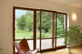

HST (Hebe-Shiebe Tür)
To drzwi podnośno-przesuwne (unośno-przesuwne, unoszono-przesuwne, podnoszono- przesuwne). Po przekręceniu ich klamki skrzydło podnosi się nieco na wózkach jezdnych i przesuwa za skrzydło stałe – od okien PSK różnią się tym, że oba skrzydła po zamknięciu nie znajdują się w jednej płaszczyźnie. Wózki przemieszczają się po prowadnicach (szynach), przeważnie o długości do 6,5 m. Zamówić też można szynę o długości 19 m. Za ryglowanie odpowiadają zasuwnice i trzpienie w kształcie grzybka lub haka mocowane na bokach skrzydła. Zazwyczaj okucia takie mają dwa punkty ryglowania – na dole i na górze. Skrzydła poruszają się od strony pomieszczenia.

Zalety i wady drzwi PSK
Drzwi uchylno-przesuwne mają ruchome skrzydła o szerokości do 330 cm, więc zapewniają szerokość otwarcia maksymalnie do 660 cm (przy zastosowaniu dwóch ruchomych skrzydeł). Ich ważną cechą jest możliwość uchyłu, której nie mają okna HST. Ta funkcja pozwala przewietrzać pomieszczenia bez przesuwania skrzydła. W przeciwieństwie do okien HST można je zestawiać w duże pakiety wraz ze skrzydłami rozwieralnymi.
PSK ustępują HSK pod względem wygody obsługi. Trzeba wkładać więcej siły w poruszanie skrzydłem. Dostępne są jednak modele wyposażone w usprawnienia, które znacznie ułatwiają korzystanie z tego rodzaju okien. W grę wchodzi nawet elektryczne sterowanie uchyłem. Użycie siły fizycznej przestaje być wówczas w ogóle potrzebne.
Poważną wadą drzwi uchylno-przesuwnych jest ich wysoki próg, który nie ułatwia przemieszczania się z tarasu do salonu. Jest on barierą dla osób poruszających się na wózkach inwalidzkich, dla małych dzieci oraz osób mających trudności z samodzielnym poruszaniem się. Wysoki próg gwarantuje natomiast wysoki poziom szczelności.
Użytkownicy drzwi PSK nie skarżą się na przewiewanie wiatru lub podciekanie deszczówki do wnętrza domu. Zdarza się jednak, że dochodzi do rozregulowania lub uszkodzeń okuć, co jest skutkiem błędów w użytkowaniu drzwi. Stąd biorą się nieco krzywdzące opinie o ich awaryjności.

Zalety i wady drzwi HST
Głównym walorem drzwi tego typu jest estetyka. Prezentują się bardzo ładnie, zwłaszcza modele o niewidocznym progu, zlicowanym z poziomem posadzki. Nie stanowi on też przeszkody dla osób przechodzących lub przejeżdżających. Posiadacze drzwi HST chwalą też sobie wygodę obsługi. Przesuwanie skrzydeł odbywa się lekko i płynnie. Niestety nie mają one funkcji uchyłu, więc wietrzenie domu wymaga przesunięcia skrzydła. W droższych modelach producenci przewidzieli jednak systemy mikrowentylacji, które rozwiązują ten problem.
Drzwi podnoszono-przesuwne mogą zapewniać szersze przejście na taras niż okna PSK. Szerokość pojedynczych ruchomych skrzydeł dochodzi tu nawet do 600 cm.
Problemem często sygnalizowanym przez użytkowników okien HST jest niewystarczająca szczelność. Objawia się ona nawiewaniem chłodnego powietrza, gdy na zewnątrz wieje silny wiatr. Czasem też dochodzi do przeciekania wody deszczowej z tarasu. Powodem może być fakt, że w przypadku modeli HST skrzydło nie jest dociskane do ramy, jak ma to miejsce w oknach PSK, tylko opiera się na podłożu.
Najtrudniej zapewnić szczelność oknom bezprogowym. Tu wiele zależy od fachowego i starannego montażu. Wystarczy bowiem niewielkie odchylenie od poziomu lub pionu, by pojawiły się szczeliny, którymi będzie wpadało zimne powietrze. Aby mówić o szczelnym oknie, jego klasa obciążenia wiatrem powinna wynosić C3, klasa wodoszczelności – 9A, a klasa przepuszczalności powietrza – 4. Większość okien HST spełnia te kryteria. Dla niektórych klasa obciążenia wiatrem wynosi nawet C4. Dodatkowo ich progi mają przekładki z materiału termoizolacyjnego, dzięki którym wyeliminowane zostają liniowe mostki termiczne przy podłodze.

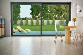

Okno smart-slide
Autor: SIEGENIA/ Materiały prasowe Ogromną zaletą okien smart-slide jest wyjątkowa lekkość poruszania skrzydłem
Drzwi smart-slide
Od pewnego czasu dużym zainteresowaniem cieszą się okna przesuwne w systemie smart-slide. Ich skrzydła mają mechanizmy, dzięki którym po poruszeniu klamką, lekko, bez oporu odsuwają się na kilka milimetrów od ramy i przesuwają na bok. Podczas zamykania skrzydło jest natomiast bardzo równomiernie dociskane na całym obwodzie do ościeżnicy, co pozwala uzyskać wysoki poziom szczelności.
Okna smart slide mają co prawda wyższy próg niż okna typu HS, ale niższy niż PSK, nawet o 3 cm. Ramy okien smart-slide mogą mieć wspólną ramę z przeszkleniem stałym, w innych przypadkach fix dostawiany jest do przeszklenia jako część oddzielna. Jeśli chodzi o wodoszczelność, okna te mają klasę 9A. Ich klasa przepuszczalności powietrza to 4, a odporność na obciążenie wiatrem mieści się w klasie C3. Mogą zatem stanowić rozwiązanie kompromisowe dla tych, którzy nie mogą się zdecydować, czy zainwestować w model HST, czy PSK, zwłaszcza że cenowo plasują się między nimi.

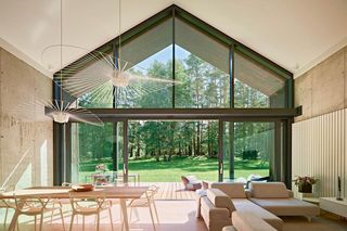

Ile kosztują tarasowe drzwi przesuwne?
  • HST z PCW lub aluminium, dwukwaterowe z dwoma ruchomymi skrzydłami, o łącznej szerokości 600 cm i wysokości 230 cm – od 11 000 do 18 000 zł. O łącznej szerokości 300 cm i wysokości 230 cm – około 6000-10 000 zł.
  • HST z drewna, dwukwaterowe z dwoma skrzydłami ruchomymi, o łącznej szerokości około 600 cm i wysokości 230 cm – od 17 000 do 28 000 zł.
  • PSK z PCW lub aluminium o łącznej szerokości około 300 cm i wysokości 230 cm – od 5000 do 9400 zł.
  • PSK z drewna, trójkwaterowe z dwoma skrzydłami ruchomymi, o łącznej szerokości około 600 cm i wysokości 230 cm – od 11 100 do 23 000 zł.
