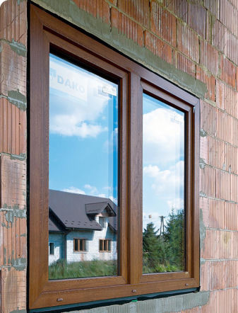

Okna
Autor: Marcin Czechowicz tandardowe okna z PCW, najczęściej wybierane przez inwestorów, łączą przystępne parametry termiczne z praktycznym użytkowaniem
