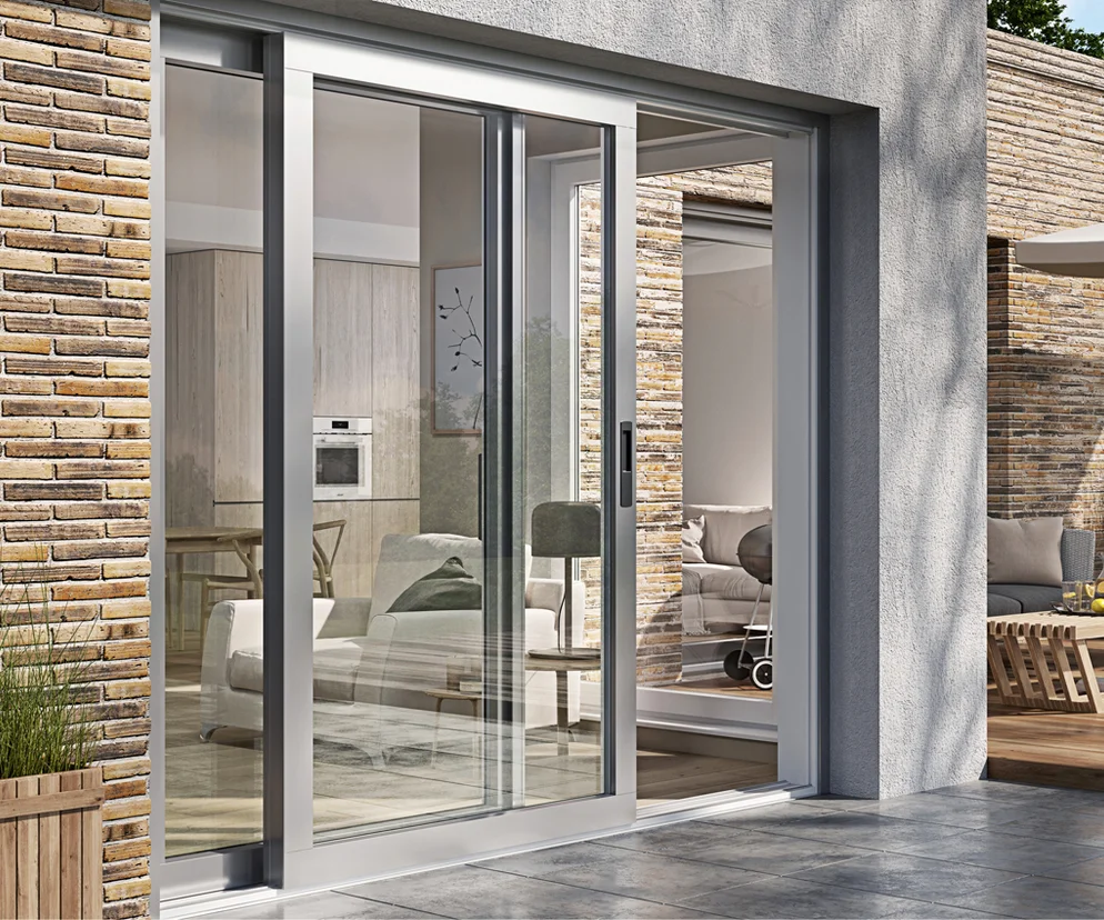

przesuwne drzwi tarasowe
Autor: Krispol/ Materiały prasowe Najpopularniejszym rozwiązaniem w przeszkleniach tarasowych są szerokie, co najmniej dwuskrzydłowe drzwi przesuwne
Szerokie drzwi tarasowe przesuwne
Skrzydła w takim przeszkleniu tarasowym poruszają się w linii ściany, dzięki czemu nie zajmują miejsca wewnątrz domu. Najpopularniejszym rozwiązaniem są drzwi tarasowe składające się z dwóch skrzydeł: ruchomego i stałego. Ruchome skrzydło przesuwa się na rolkach po szynie jezdnej i po otwarciu znajduje się przed skrzydłem stałym. Zależnie od typu konstrukcji drzwi tarasowe przesuwne mogą się otwierać na różne sposoby - określają to symbole umieszczane w ich nazwach.
PSK oznacza drzwi tarasowe uchylno-przesuwne, w których skrzydło trzeba najpierw nieco uchylić w stronę wnętrza domu, żeby wysunęło się do przodu. Wtedy można je przesunąć na bok. To ekonomiczna wersja drzwi przesuwnych, ciężar skrzydła nie może przekroczyć 200 kg, więc ograniczone są jego wymiary.
Nowocześniejszą konstrukcją są tarasowe drzwi HST, czyli podnoszono-przesuwne (unoszono-przesuwne). Po przekręceniu klamki skrzydło unosi się nieco do góry, a lekko pchnięte przesuwa się po szynie na bok. W pozycji zamkniętej skrzydło jest opuszczone na próg i zaryglowane. Ten system wyróżnia też możliwość zastosowania niskiego progu o wysokości 1-2 cm. Skrzydła mogą być cięższe (do 400 kg) niż w poprzednim typie konstrukcji, a więc i większe.
