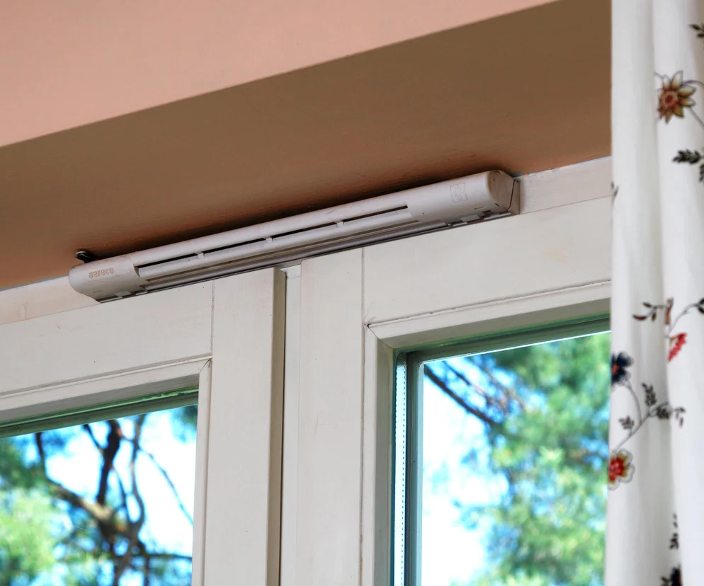

Nawiewniki okienne to urządzenia pozwalające dostarczyć przez zamknięte okna, także w sposób kontrolowany, odpowiednią ilość powietrza. Mocuje się je w otworze wykonanym w ramie ościeżnicy (najczęściej) lub skrzydła. Można kupić okna z fabrycznie zamontowanymi nawiewnikami lub zainstalować je w już wbudowanych oknach. Najprostsze nawiewniki mają otwór o określonej wielkości, więc wpuszczają do wnętrza tyle powietrza, ile wynika z różnicy ciśnienia na zewnątrz i wewnątrz domu oraz wielkości otworu.

Nawiewniki montuje się w pokojach i w kuchni z oknem. Zainstalowane w łazience mogłyby zimą powodować jej nadmierne wychłodzenie przez powietrze zewnętrzne, więc powinno ono dopływać do niej pośrednio – z pokojów.
Nawiewniki okienne
Autor: Wiktor Greg Liczbę i wydajność nawiewników dobiera się do wielkości i funkcji pomieszczenia
Gdzie zamontować nawiewniki okienne
Decyzja o montowaniu nawiewnika okiennego w kuchni z oknem zależy od jej wyposażenia. Do takiej z kuchenką gazową i kotłem dwufunkcyjnym należy doprowadzać znacznie więcej powietrza niż do podobnej bez urządzeń gazowych (powietrze musi wystarczyć zarówno do wentylacji, jak i prawidłowego przebiegu procesu spalania), więc trzeba tam zamontować nawiewnik o stałej wielkości otworu. Można też doprowadzać je pośrednio przez pozostałe pomieszczenia, jednak ważne jest, aby było go odpowiednio dużo. W kuchni z kuchenką elektryczną można nie instalować nawiewnika, ale należy wtedy zapewnić pośredni dopływ powietrza przez nawiewniki zamontowane w pokojach.
Dopływ powietrza do łazienki powinien być zapewniony pośrednio – z pokoi – przez szczelinę pod drzwiami łazienki lub specjalne otwory w ich dolnej części. Ważne jest, by powierzchnia szczeliny (otworów) nie była mniejsza niż 200 cm². Z tych samych powodów – czyli aby umożliwić swobodny przepływ powietrza, gdy drzwi są zamknięte – szczeliny (tylko mniejsze) powinny być także pod drzwiami pokoi. W każdym pokoju bezwzględnie powinien zostać zainstalowany co najmniej jeden nawiewnik.
W pokojach o niewielkiej kubaturze (czyli o typowej wysokości około 3 m i powierzchni do mniej więcej 20 m²) odpowiedni dopływ powietrza powinien zapewnić jeden nawiewnik okienny. W większych, na przykład w salonie o typowej wysokości i powierzchni przekraczającej 20 m², najczęściej są konieczne dwa nawiewniki. Wydajność jednego jest zwykle zbyt mała, aby zapewnić oczekiwaną wymianę powietrza.
Nawiewniki
Autor: Piotr Mastalerz Nawiewnik nie zdobi okna, więc lepiej, by był mało widoczny na przykład biały, jak rama okna i większość elementów wyposażenia. Projekt: Wojciech Chrzanowski/pracownia ch+ architekci oraz Monika i Sebastian Stanisławscy
