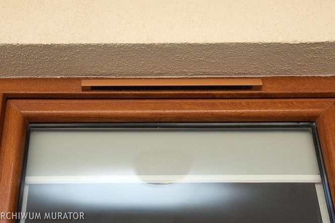

Autor: Piotr Mastalerz Współczesne okna są coraz cieplejsze i coraz szczelniejsze. Dlatego aby zapewnić dopływ świeżego powietrza do wnętrza, stosuje się nawiewniki mocowane w ramie okna
Miejsce i sposób montażu nawiewników
Montaż nawiewnika na zalecanej wysokości - powyżej 2 m od posadzki - jest uzasadniony potrzebą zapewnienia użytkownikom należytego komfortu. W ogrzewanym pomieszczeniu powietrze na tej wysokości jest na tyle ciepłe, że ogrzewa dostające się z zewnątrz chłodne powietrze, nie powodując przy tym nieprzyjemnych przeciągów. Montaż nawiewnika w dolnej części okna jest błędem, zaburza działanie wentylacji i często jest przyczyną owiewania zimnym powietrzem przebywających w pomieszczeniu ludzi.
W oknie nawiewnik może być zamontowany między górną krawędzią szyby zespolonej a ramiakiem skrzydła. Trudno więc zainstalować go w oknie już wbudowanym, gdyż należałoby wówczas wymienić szybę na odpowiednio mniejszą, a tak umieszczony nawiewnik zmniejszałby wielkość przeszklenia. Wygodniej jest zamontować nawiewnik w profilu skrzydła lub ościeżnicy. Można to zrobić zarówno w oknach drewnianych, tworzywowych, jak i oknach aluminiowych, o ile dopuszcza to aprobata techniczna urządzenia.

Autor: Jarosław Kąkol W domu z wentylacją grawitacyjną przez nawiewnik z regulacją powinno przepływać w ciągu godziny 20- 50 m3 powietrza
Jak zamontować nawiewnik?
Montaż nawiewnika nie jest bardzo skomplikowany, ale wymaga uwagi i wiedzy o budowie okna.
  • Przy wykonywaniu otworów do nawiewnika należy przestrzegać wskazań producenta dotyczących rozmiarów otworu i jego kształtu. Najczęstszym kształtem jest owalny, obły, przypominający fasolkę. Błędem jest wywiercanie wiertarką kilku dziur w oknie - tak małe otwory nie zapewnią odpowiedniej wentylacji, a przy wietrznej pogodzie nawiewnik może być przyczyną irytujących dźwięków, np. gwizdania.
  • W oknach z tworzyw sztucznych otwory montażowe najlepiej umieścić w przylgach okiennych: skrzydła i ościeżnicy.
  • Przy montażu nawiewników ważna jest ocena odległości między skrzydłem okna a nadprożem.
  • Uwaga! Podczas frezowania łatwo można uszkodzić komorę zbrojeniową okna, co ma wpływ na jego szczelność oraz naraża wewnętrzną, stalową konstrukcję na korozję.
