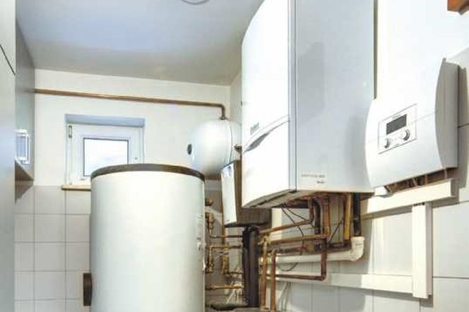

Kotłownia z kanałem wentylacyjnym
Autor: Piotr Mastalerz Jeśli dom ma piwnicę, zwykle jest w niej kotłownia z kanałem wentylacyjnym. Inne pomieszczenia piwniczne mogą być pośrednio wentylowane przez ten kanał

Konfliktowa kotłownia
Wentylacja mechaniczna wywiewna może w prosty sposób rozwiązać problem wentylowania dobudowywanych pomieszczeń sanitarnych, ale przepisy zakazują instalowania jej w domach, w których działają urzadzenia grzewcze z otwartą komorą spalania (kotły, podgrzewacze wody, kominki). Gdy masz w piwnicy kotłownię, a w niej taki kocioł – masz problem. Można oczywiście zorganizować to tak, że kotłownia będzie miała bezpośredni nawiew powietrza z zewnątrz w ilości odpowiedniej do wentylacji i spalania oraz zostanie „odcięta” od reszty pomieszczeń szczelnymi drzwiami. Wentylacja mechaniczna powinna wtedy działać bez problemów.
