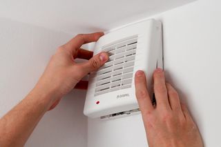

Prawidłowa wentylacja łazienki zaczyna się od właściwego montażu odpowiedzialnego za jej efektywność. Kluczową rolę w tym procesie odgrywają odpowiednio dobrane kratki wentylacyjne, które są niezastąpione w zapewnieniu odpowiedniego przepływu powietrza.
  • szczególnie w większych łazienkach, warto rozważyć instalację wentylatorów mechanicznych,
  • regularne czyszczenie całego systemu jest niezwykle ważne, ponieważ znacząco poprawia jego efektywność,
  • waźne jest, aby kratki wentylacyjne nie były zasłaniane meblami czy innymi przedmiotami, co mogłoby utrudniać swobodny przepływ powietrza,
  • świeże powietrze musi swobodnie dopływać, a w tym pomocne są nawiewniki w oknach lub drzwiach,
  • dodatkowo, montaż czujników ruchu może być świetnym rozwiązaniem - dzięki nim wentylator uruchomi się automatycznie, gdy tylko wejdziesz do łazienki.
